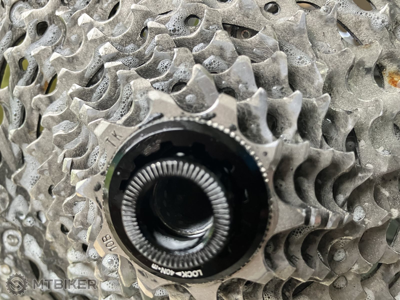

Ahojte tiež mám problém so strieľaním reťaze. Pohon mám: Kľuky/prevodník 32T Shimano XT, prehadzovačka XT, kazeta SLX. DOteraz som mal reťaz Deore, no tá pošla, vymenil som ju za GX, ktorú som mal doma. V stojane všetko radí ako má, Pri pedálovaní však na najmenšom pastorku reťaz preskočí (asi). Skúšal som to aj pri ostatných pastorkoch, v stoji a nič. Iba na najmenšom to trhne. Bude SRAM-áckou reťazou na Shimano pohone?
MTB som jazdil minimálne od novoty, viac som trávil na graveli, podľa Garmin mám na MTB okolo 1200 km, takže kazeta, prevodník by mali byť úplne OK.
Ja v poslednu dobu menim pastorky nejak moc casto, neviem ci sla dole kvalita alebo je to bikom a retazovou linkou. Na Sunrace mi to striela na najmensom tak odhadom cca 1000km, dakedy ani nie mesiac. Shimano xt/slx mi vydrzi o nieco dlhsie ale tiez to nie je nejaky drziak. Alebo mozno tie zvlast pastorky maju slabsiu vydrz ako v sete s kazetou. Dva roky dozadu mi to proste vydrzalo citelne viac. Teraz minimalne dve kazety na rok a 4-6 vymen najmensich 3 pastorkov na kazdej.
Teraz neviem, či to platí pre všetky SRAM reťaze, ale minimálne flattop nie sú kompatibilné s ničím, lebo majú väčšie tie rolničky v reťazi, čiže aj iný spacing zubov na pastorkoch a prevodníkoch. Možno by bolo dobré pozrieť, či aj tá GX reťaz je taká.
Vďaka. no neviem aké vymačkanie, tak posielam par fotiek, ak sa to dá z nich zistiť. ešte sa chcem opýtať, akým kľúčom, či nástrojom povolím tu maticu čo ho drži, viď foto. Dik
Za mna je zodrany.ak si nova retaz nesadne do 200km treba nový.ak prevodnik stale lepi a rapoce.rpbili to garbaruk ,ked som si nedal pozor pri vcasnej vymene reťaze
