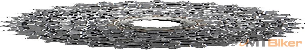

Čavte mám takýto problém po výmene reťaze som zistil že pri veľkej záťaži preskočí reťaz, stáva sa to pri 5,6 kolečku, môže byť že kazeta je vyťahaná?(ma najazdené cca 3000km).
inač jedna dôležitá informácia, prevodníky boli už vyťahané, reťaz sa pri zábere zasekavala v pastorku, bol som s tým u servisaka a ten mi povedal že mám otočiť prevodníky a od vtedy pokoj.

kukni na hmotnost...84g rozdiel je dost
ale porozmyslaj nad poctom zubov...ak chodis strme kopce, tak ber co najvacsi posledny pastorok, teda minimalne tych 32

Už máš zničený najmenší pastorok na kazete. To sa deje keď prešvyhneš výmenu reťaze. Teraz máš dve možnosti, buď výmena pastorka, alebo to chvíľu strpieť a počkať kým sa aj táto reťaz kus nevyťahá a nesadne si.

http://www.cykloobchod.sk/product_info.php?cPath=22_66&products_id=2826
http://www.bikeservis.com/kazeta-8stup-1134-cshg40-p-2802.html
