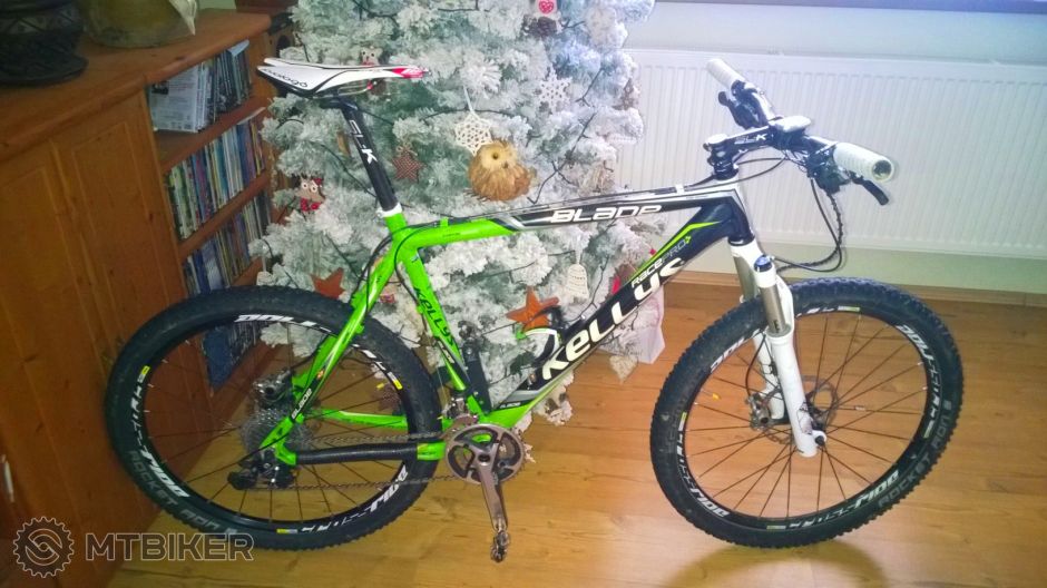

No ale aj Lubik je už od včera večera 2x10 no u neho je to 42-28 x 11-36
tu foto:
