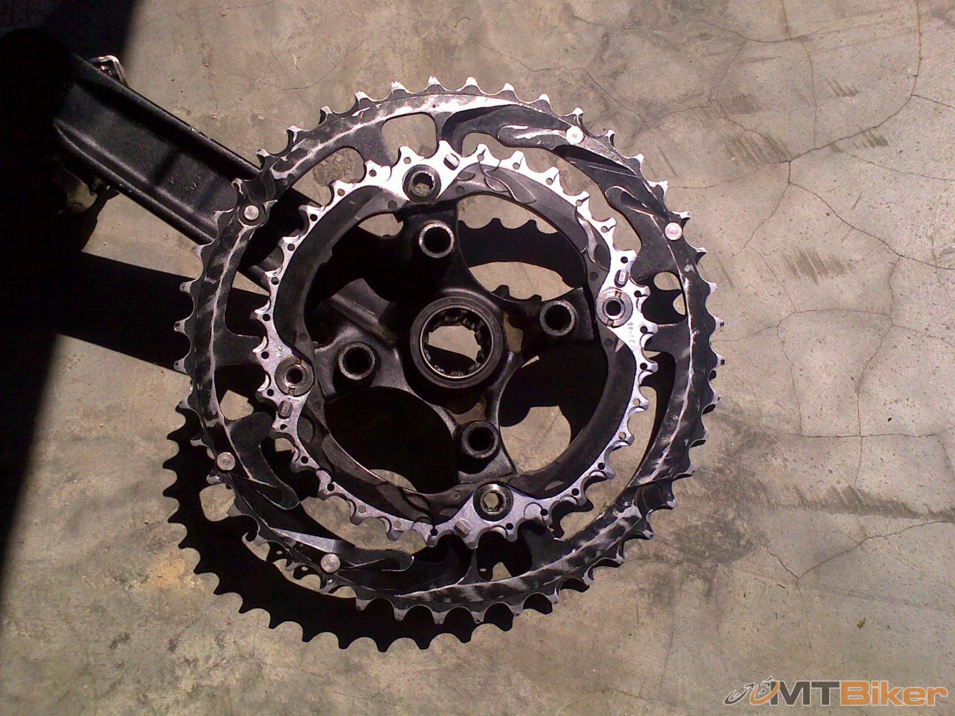

Už sme na kľuky Race Face dávali stredný prevodník Shaman, stačilo obrúsením trochu skrátiť tie štyri pätky aby zapadol na svoje miesto. Nebol to podobný prípad?
Opravujem - asi to nebol stredný prevodník, už si to dobre nepamätám.
mohol by si dat foto, akosi si neviem predstavit kolko materialu treba z toho odobrat aby to tam pasovalo (a hlavne ci to nebude mat negativny vplyv na funkcnost)
Plastový okraj som obrusoval, kým sa neobjavil kov. Kov už nebolo treba brúsiť. Už namontovaný prevodník je na druhom obrázku.
Práve som to bol vyskúšať. Veľký prevodník je pôvodný - Race Face. Zistil som, že medzi ním a prostredným prevodníkom Shimano je malá medzera (a tým pádom aj medzi malým a stredným zase väčšia medzera). Keď je vpredu reťaz na strednom prevodníku a vzadu dám siedmy pastorok tak reťaz začína šúchať o veľký prevodník. Na šiestom je to ešte v poriadku.
Následne zistená príčina: stredný Race Face je hrubší a má ozubenie od kľúk trochu ďalej - na prvom z obrázkov je vidieť že zuby sú cca 1mm odskočené od plochy prevodníka, ktorá je primontovaná o kľuky. Shimano treba podložiť, aby sa prevodníky dostali ďalej od seba.
Edit: Áno zohnal som ešte posledný kus z výpredaja potešilo ma.
Stredný prevodník - pri dierach na uchytenie stačilo zbrúsiť ten plastový okraj až po kov a zapadlo to na miesto.
Malý prevodník - pasuje bez úprav.
