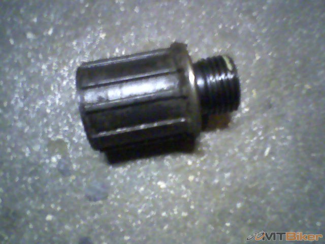

Čaute kamarát má jeden problém ...v náboji sa mu pokazil "orech" alebo ako to nazvať a vobec nejde do záberu.Moja otázka na vás je taká či by sa ten "orech" nedal niekde kúpiť/zohnať..
Skúsiť rozobrať, vyčistiť. Tento typ nepoznám, ale môže byť zanesený vlastnými otrepmi z rohatky (mne sa niečo podobné stalo na shimane - občas pri zábere to chruplo a zabral som naprázdno). Pri čistení som tam mal dva kúsky oceľových asi strhnutých hrán z rohatky. Po vyčistení ide opäť ako nový. Na starom favoriťáckom 5 a 6 koliečku mi praskali pružinky, ktoré bolo treba vymeniť...
