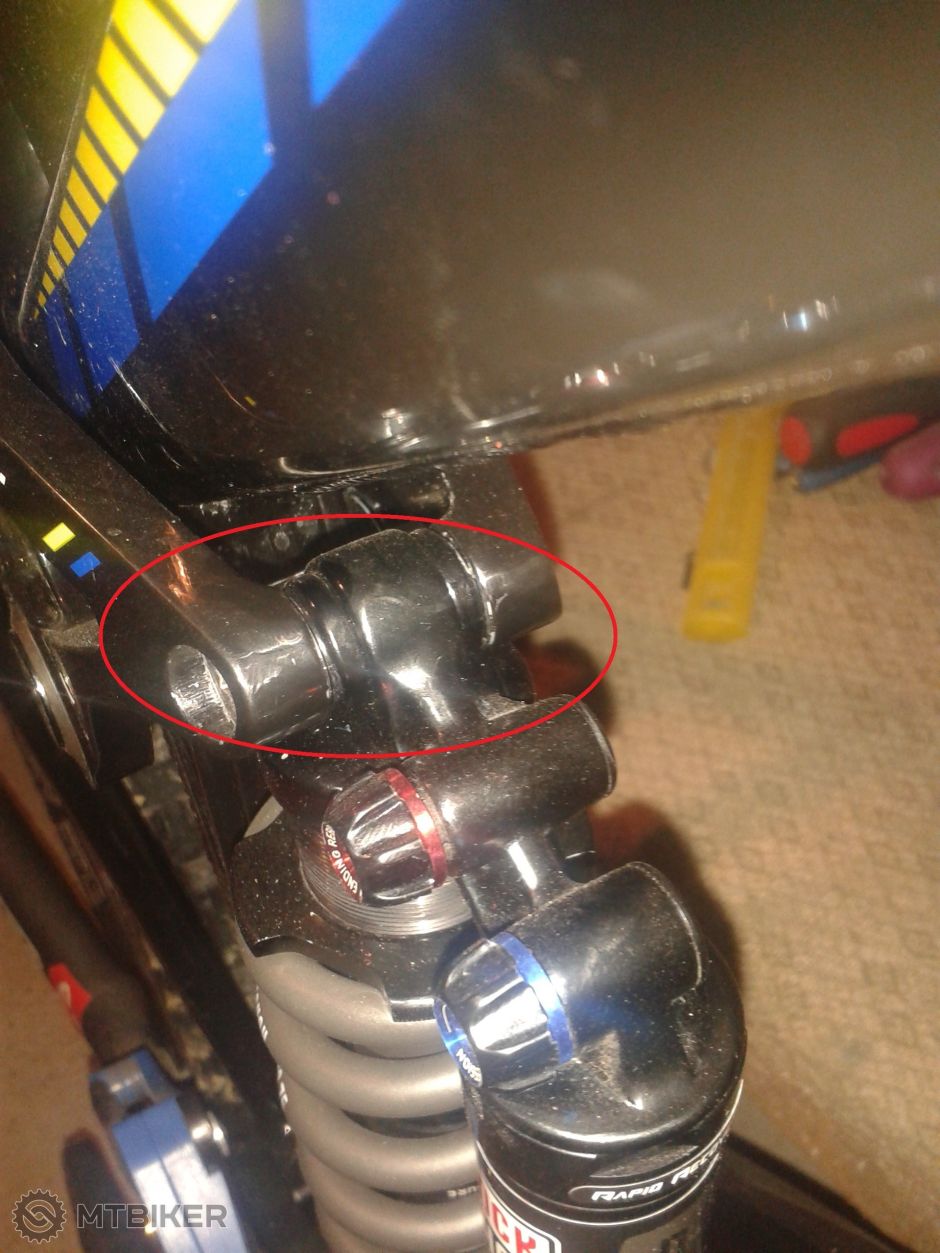

Ahojte bikeri, nedávno som celý bike rozobral všetko namazal a znovu zložil a zistil som že miesto kde je uchytený tlmič má trocha vôľu. Všetko som riadne zložil aj dotiahol. Viete mi poradiť? Pridávam aj foto ďakujem
Ono dosť záleží od prepákovania stavby. Na starom biku mi púzdra vydržali v pohode 2 roky, na novom vydržia v podstate pár stovák km. Na funkčnosť to vplyv nemá, len keď je púzdro viac opotrebované treba ho vymeniť.
