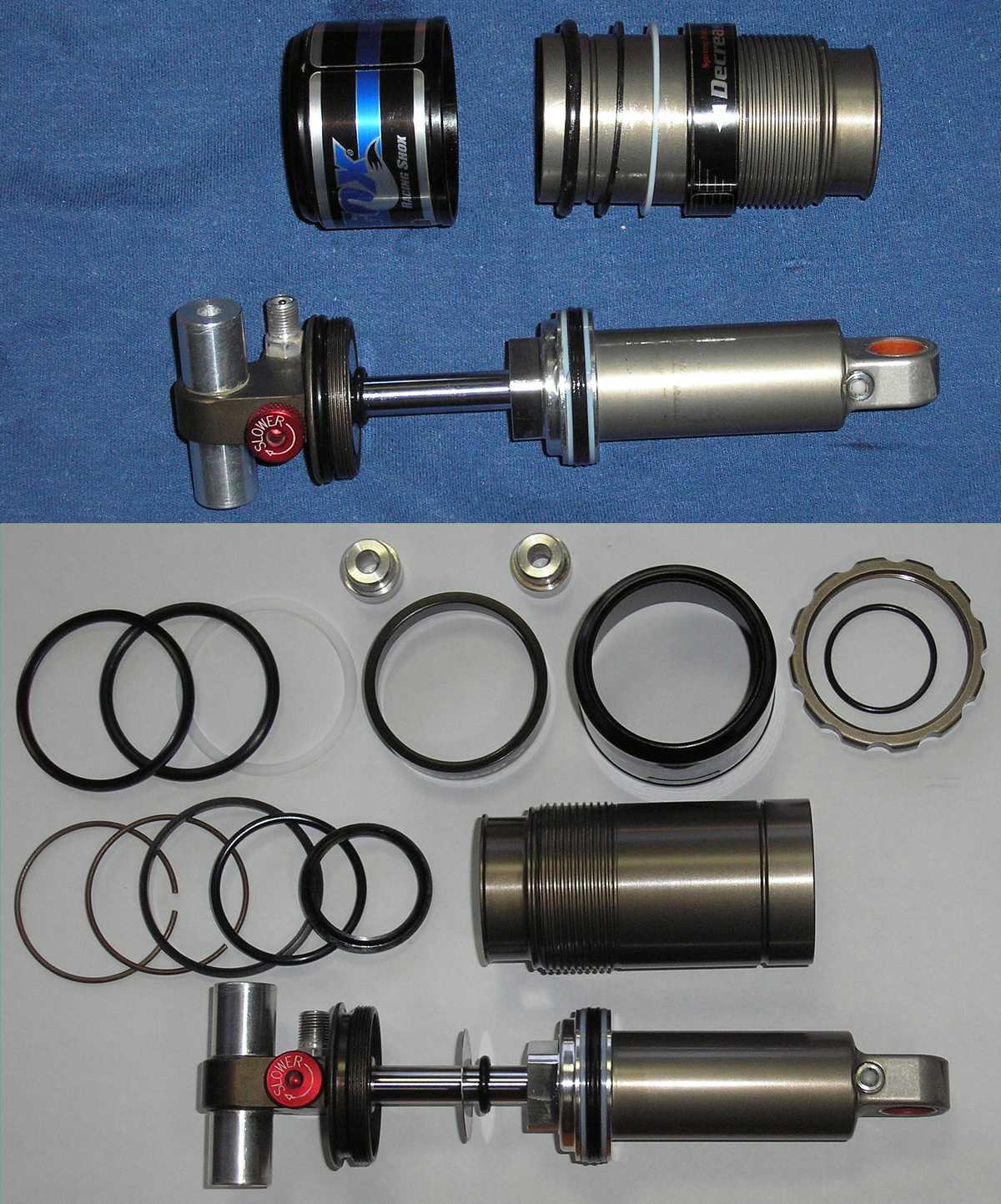

Zdravím , problém je takýto.Vzduchový tlmič Fox Float R v týchto dňoch za jazdy zrazu stratí tlak, zasunie sa do vnútra. Keď ho chcem vytiahnuť, tak sa nedá. Keď potom doma skúsim tlak vzduchu, je taký istý, ako keď som vychádzal. Tlmič som už rozobral, premazal, zložil. Nepomohlo. Skúšal som tlmič nafúkať v miestnosti s rovnakou teplotou vzduchu ako je vonku, nepomohlo.Nečakám, že sa tento problém vyrieši, len by som chcel vedieť teoretickú príčinu.
Na ceskom fore o tom bolo dost vela. Bolo tam spomenute ze nejake tesnenie pri nizsich teplotach prepusta vzduch. Udajne sa to da riesit vymenou za nove kvalitnejsie a ak ho mas este v zaruke hadam to bude aj zadara.
to je klasicky stuck-down. je to popisane aj v navode k tlmicu... tu mas ten link, je tam postup ako to opravit, ak si netrufas, tak to supni do servisu...
Dnes som rozobral, vycistil a premazal svoj tlmic. Nie ze by mu nieco bolo, ale vidlicu mam v servise, jazdit bez nej sa neda a cas treba nejako zmysluplne vyuzit. Rozoberal som ho po 1. krat, trochu s obavami (za pomoci majstra suseda), no napokon to bolo celkom v pohode. Ci je to tak skutocne, sa uvidi az po namontovani a odskusani v terene.
http://bike-forum.cz/forum/help-tlumic-fox-float/454301/forum.html#unread1
chodi ako ma, dokonca aj tlmi, aj vzduch neunika, aj je krajsi ...
