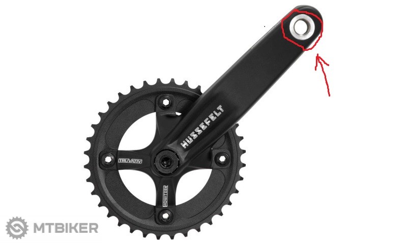

Zdravim mam problém z lavou klukou truvativ hussefelt.Uplne naspodku je nejaka železna vložka alebo niečo take , ked sa zakrúca pedál, a to sa hýbe.Neviem či je to vybyté alebo iba povolené. Pri pedálovaní to vydáva dosť hlasité praskanie. Dá sa to nejako opraviť? dotiahnut alebo je to tam original nalysovane a budem musiet kluku vymeniť? ak ma niekto stýmto skusenosti prosim poradte mi.
ja by som to najprv este vybral a vycistil ak tam je daky bordel,to ti moze rbit pazvuky...normalne tam nasrobuj srob daky miesto pedalu aby s druhej strany trcal,tam nakrutis maticu a a tym ze ju s druhej strany zatiahnes ,by to malo ist von....teoreticky
Tak ako ti uz poradili treba to vycistiti a mozno dat tam nejake zavitove lepidlo (na vonkajsie zavity vlozky do kluky, napr. Locktite 243). Podla mna najlahsie to vykrutis von asi tak, ze nakrutis pedal z vnutornej strany kluky a budes pokracovat kym ti vlozka nevyjde von. Nakolko to nie je bezny metricky zavit zrob a maticu asi lahko doma nenajdes, Na zavity pedalu by som dal ale nejaku vazelinu (aspon kym budes riesit tu vlozku a jej dotiahnutie a zalepenie), nech sa ti nekusnu a nemal si problem to potom poskladat ako to ma byt. Poskladas to tak, ze vlozku s pedalom tam potom natocis zo spravnej strany. To zavitove lepidlo nechaj zaschnut podla navodu.

Nasiel som daky obrazok:
