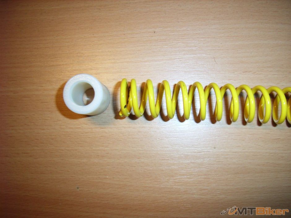

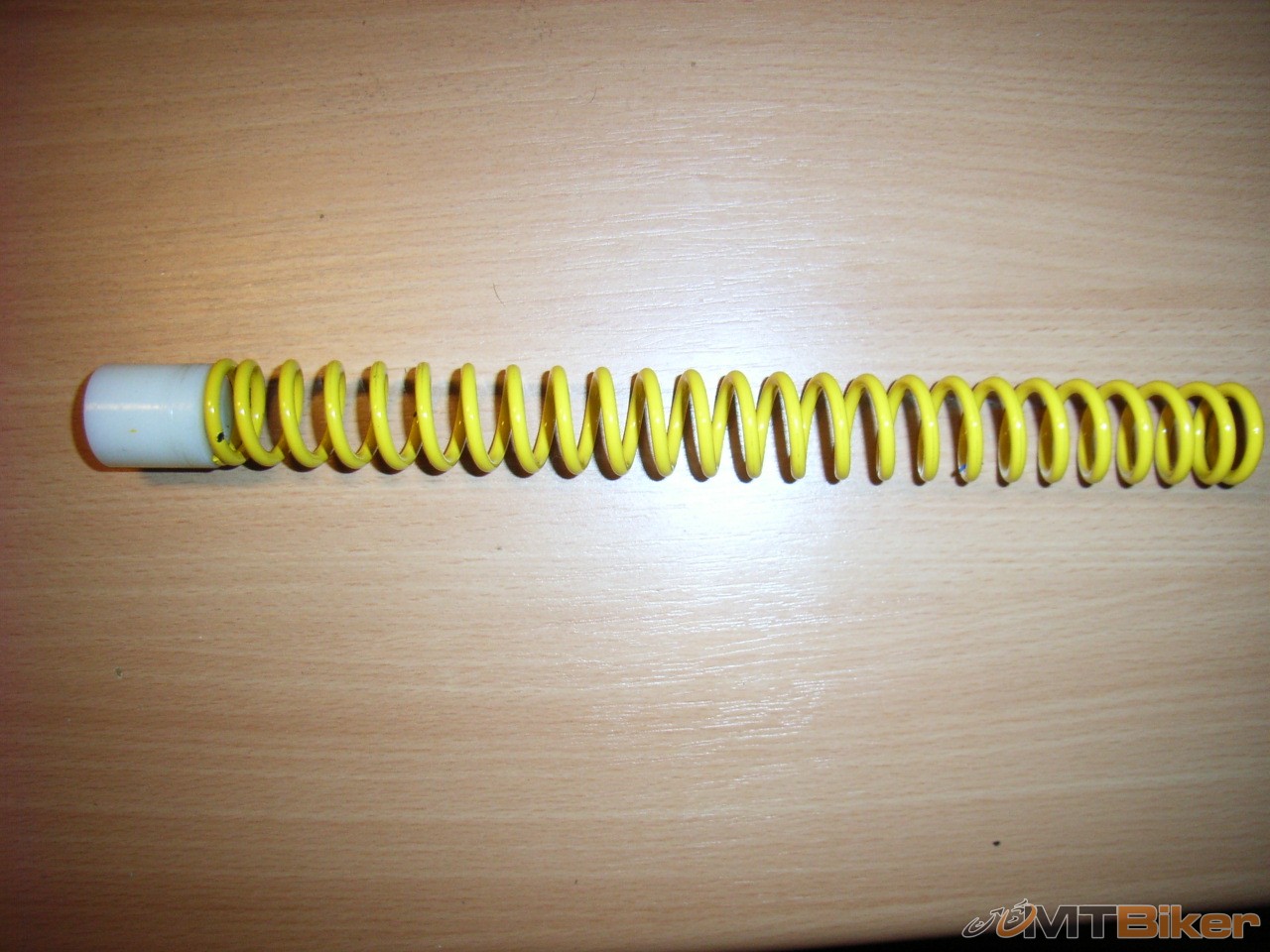

tá biela vec na obrázku, akurát že toto je DH pružina čiže ty nepotrebuješ taký dlhý spacer ale stačí tak 3-4 cm, záleží aké tvrdé to chceš mať copyrightwww.hdforums.com www.hdforums.com
jasné niaka trubka može byť ?? lenže ja tam bole natom mám ten spoacer.. a tam je taka priehlbinka do kt. sa vopchá taka tyčka čiže ak by som tam dal tu rurku tak by to spadlo dole nie ??
čím dlhší bude spacer tým bude aj pružina tvrdšia, čiže musíš nájsť nejaký kompromis, na odmeranie a skúšanie akú dĺžku potrebuješ tam môžeš strčiš v podstate hocičo čo nepoškodí vidlu, niečo podobného tvaru ako je spacer na obrázku, napr nájdeš niečo čo tam sadne a bude to dlhé 4 cm napríklad, strčíš to tam, zavrieš a postláčaš vidlu či ti vyhovuje tvrdosť, ak nie musíš nájsť niečo tvrdšie atď, a nezabudni že si vieš časť tvrdosti dofúknuť, takže nie že tam narazíš niečo extra dlhé a bude to tak tvrdé že tam nebudeš musieť ani fúkať, alebo jednoducho kúpiš tvrdšiu pružinu ak máš nato peniaze a tým ti tieto starosti odpadávajú
no chcel by som kupyť pružinu len neviem aku taketo sa už asi nevyrábaju.. ale skusim to stím spacerom.. a da sa to kupyť ??a ked ju dofukam tak ide tak divne chod..
myslím žeby tam mala sadnúť hocijaká pružina, neviem ešte som nemenil pružinu za tvrdšiu, treba zmerať priemer a malo by to byť ok, neviem, spýtaj sa v obchode, ja mám "homemade" spacer
no neviem akože už som si našiel pružinu ale neviem či by pasoval priemer.. ale spravím to stím spacerom .. a ešte že ked to podločím tak pružina bude viac stlačená no a nebude potom menší doraz ??
