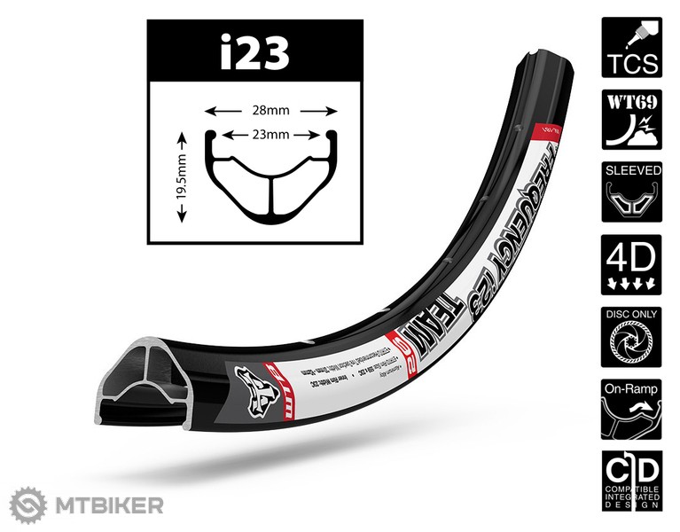

Zatial boli v hre tieto dva:
DT Swiss E 540 Enduro Disc
www.chainreactioncycles.com
DT Swiss EX 5.1
Nakolko neni na komplet kola a s nabojmi zatial ziadne problemy neboli,asi sa mi skor vyplati kupit len rimy a dat ich vypliest.Par chalanov mi ale vraveli,ze prve E 540 su uz moc tazke a ze by som si to radsej rozmyslel a ze na Chainreaction maju komplet kola za celkom fajn ceny,tak teraz neviem...Dik za kazdy nazor

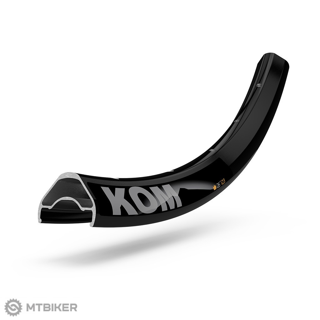

Riesim aj rafik,minuly rok som sundal zadny,kupil som nahradny bontrager-malo 28 dierovych na trhu a paci sa mi ich blbovzdorny tubeless system. Chyba bola,ze som tam dal ani neviem aky dost lacny vyplet a niple,lepsie povedane nechal som to na servis.
Rozmyslam vymenit spice aj niple,kvoli hmotnosti,na plastoch setrit neviem.
Teraz mam predny rafik suci na vymenu a rozmyslam,ci zas kupit ten bontrager,vnutorna sirka 21,5,alebo spank oozy trail295,s vnutornou sirkou 24,5. Nebude lepsie fungovat plast 2.30 na sirsom rafiku? A ratam s pouzitim bez dusi.

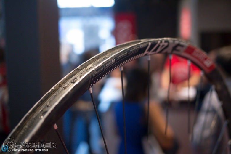

slušný výplet za dobrú cenu je Sapim Race,guľaté zoslabované 2 - 1.8 - 2 mm ,cena cca 60 centov za kus,mám ich,držia
http://www.rideko.cz/rideko/eshop/2-1-Komponenty/486-3-Draty/5/2503-Drat-Sapim-Race-cerny
a pise, ze treba k tomu niple POLYAX ALU 14 mm. mam aj tie potom zobrat?
