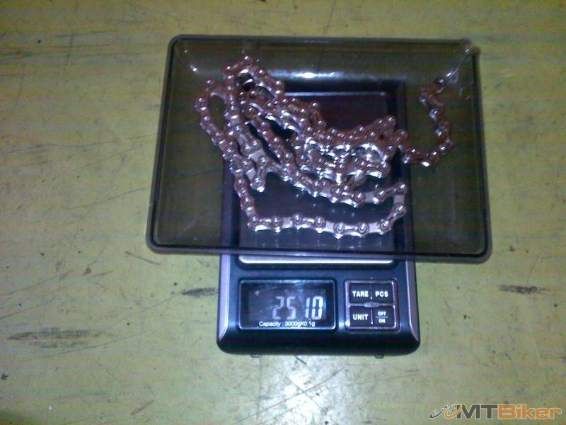

Raver - mám najazdené na nej cca 1300km, reálne predĺženie ti presne zmeriam a dám ti vedieť. Meral som ju len kalibrom asi pred mesiacom a bola v pohode.
Takže sľúbené upresnenie: nová 132mm teraz 132,35mm takže ešte čosi vydrží
