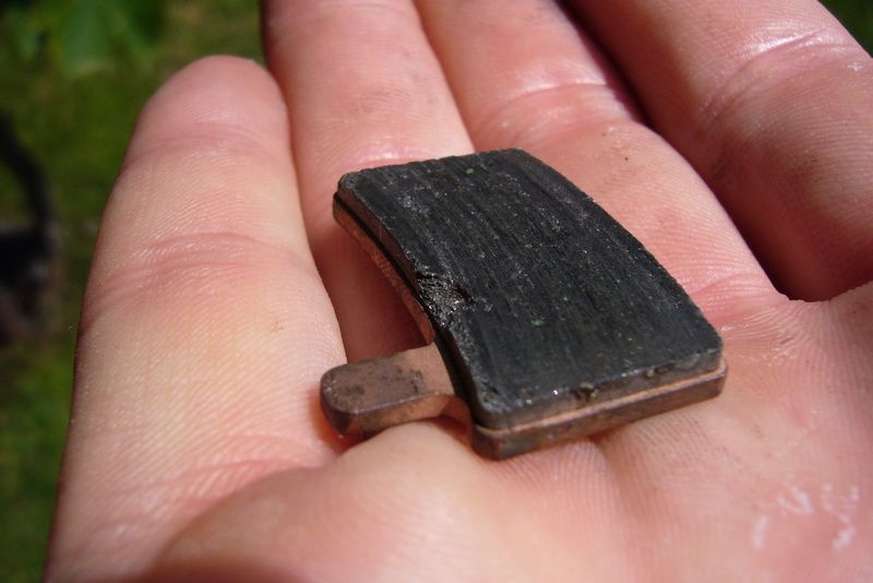

Takze problem je dufam vyrieseny, vymenil som predne dosticky za zadne, jedna zadna je poskodena (odlupnuty kraj) viz. foto, je mozne ze vibracie sposobovalo prave toto, kazdopadne je uz pokoj

Neverim, ze kusok odstipnuteho brzdoveho materialu rozrezonuje zadnu stavbu.
preto som pisal ze je mozne ze to sposobovalo prave to, ale suhlasim s tym, ze dosticky a kotuce si nerozumeju, vsetko som skontroloval, dotiahnute boli vsetky skrutky, akurat v poslednej dobe pocitujem mensi brzdovy ucinok, cim to moze byt sposobene? dosticky aj kotuce som precistil no nic sa nezmenilo.
