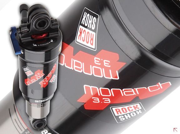

Mam problem s čistonovým tlmičom Rock Shox Monarch 3,3. Hned po nafukaní tlmič stráca schopnosť plne tlmiť a často krát už pri stredných skokoch ide na doraz. Prepákovanie zadnej stavby je na 150mm. Spočiatku s tým problém nebol (prvé okamihy) - tlmič si svoj tlak držal. Chodím ho zatial dofukavať do servisu na 250PSI - max je 275PSI. No hned po dofukani som mal pocit, že je dosť mäkky. Už ked len sedim, tlmič je zarazený až za polovícu. Možno treba nájsť určitý grif, ako správne nafúkavať tlmič. ???
Pokial má niekto skúsenosti s daným tlmičom - poradte
vdaka

mám ten istý tlmič, keď som ho prvý krát dofukoval tak nebola vôbec dotiahnutá matička pod výklopným ventilom ale keď som to dotiahol tak odvtedy žiadny problém. Opatrne ale s doťahovaním, je tam tuším taká jemná tá matička aby si to neztrhol. ak to budeš riešiť sám.
Rovnaký problém som mal aj ja na Monarch 3.1 ... treba dotiahnuť matičku ktorá upevňuje otočný ventil ktorým sa fúka tlmič. Pasuje tam myslím vidlicový kľúč 7, ale tá matica je veľmi nízka tak opatrne aby si nestrhol hrany ... myslím že potom už budeš mať pokoj.

no mas naprt fotku ..ale vyzera ze tu, na otocnom ventile...
Áno, tá matica je presne tam ... nie je to klasická šesťhranná hlavička, ale len taká štvorhranná so zaoblenými hranami ... asi je na to špeciálny kľúč.
S tym utahovanim velmi opatrne pretoze skrutka je duralova a zavit tak 1,5 mm. Riesili sme uz tento problem a nebol to lacny spas Ak tlmic nedrzi tlak je to na reklamaciu.
