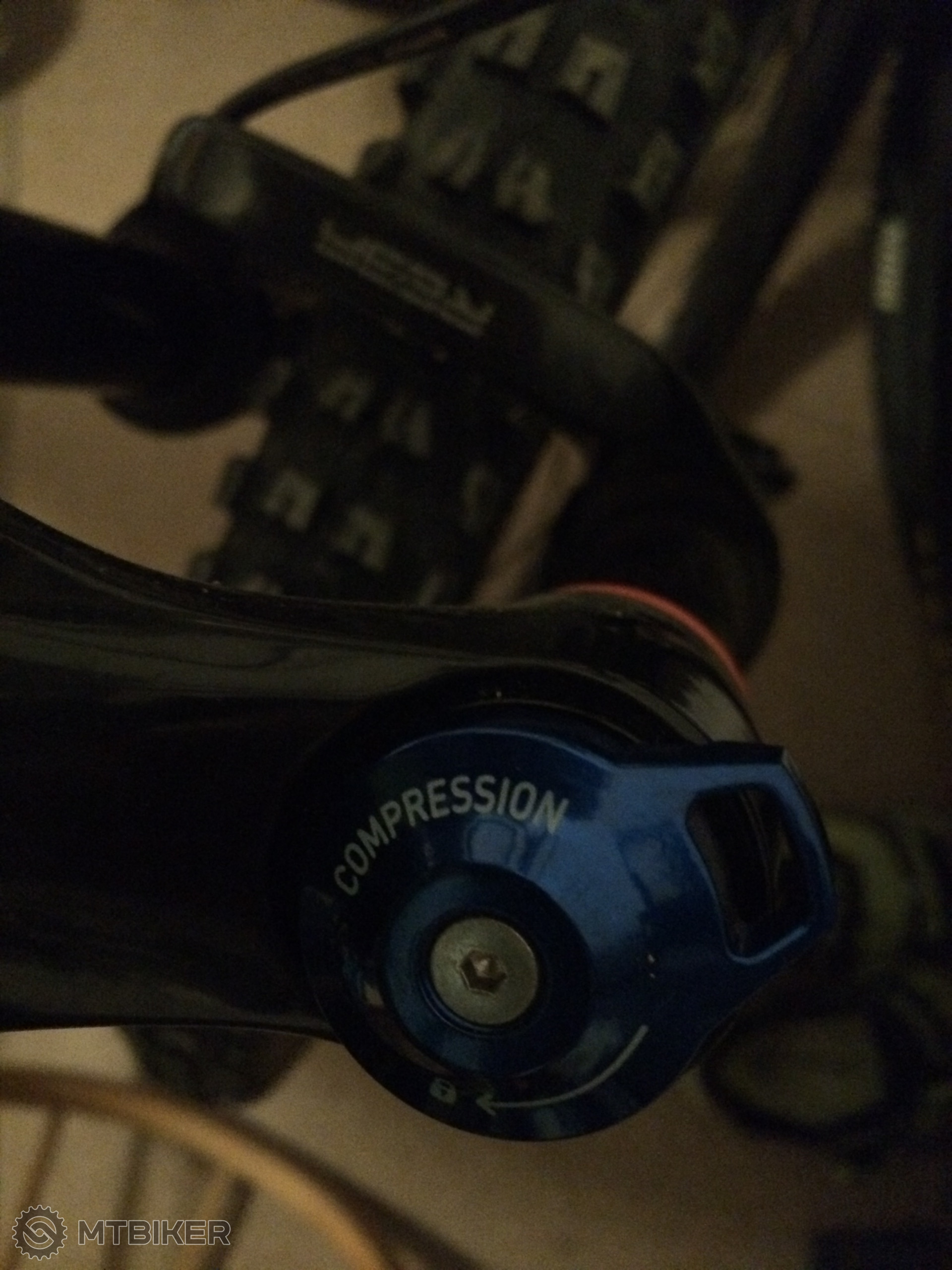

Ja mam reba rl s dialkovym uzamykanim. Naopak som studoval, ci je mozna prerabka na zamykanie na vidlici . Na to by som mohol kupit jednoduchy set. V mojom pripade staci rozobrat vidlicu, vnutri odistit pruzinku, ktora vracia packu dialkoveho do odomknutej polohy a nahodit novy set na vidlicu. Niekde som na to videl pdf (pohladam ho) s navodom, ale neviem, ci to je este aktualne. V tvojom pripade si myslim, ze by bola uprava zlozitejsia, lebo tam asi nemas tu pruzinku, ktora je navlecena na dost nepristupnom mieste. Negooglil som, no podla mna nic nie je nemozne.
Edit: pohladaj remote upgrade kit reba...
Vidis to a ja mam rebu RL s dialkovym zamikanim, no chcel som zamikat z korunky, lebo takmer vobec to nepouzivam a packa na riadidlach mi zavadzala tak som ju dal dole a predal kamosovi co ju potreboval Mozno by to pasovalo len vimenit cely motion control kus za kus.
