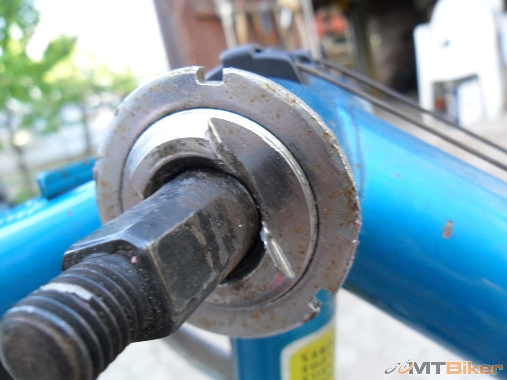

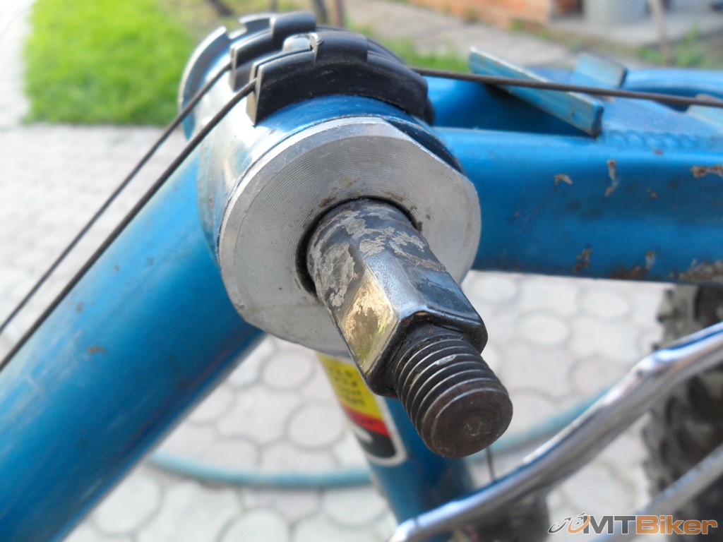

Zdravím, dostal sa mi do rúk starší bicykel, na ktorom by som potreboval rozobrať/vymeniť stredové zloženie, no narazil som na problém, neviem ho rozobrať. Kľúče na to mám, no nikdy som takýto starší typ nerozoberal a viem, že na novších stredoch sú aj opačné závity, tak nechcem niečo pokaziť. Ktorú časť mám uvoľniť ako prvú a do ktorej strany? Ďakujem.
prvú odkrúť tú tenkú poistnú maticu so zárezmi proti smeru hodín a potom trošku tú ľavú misku, tiež proti smeru hodín. zmeraj priemer závitu a ak je 36mm tak aj pravú stranu odkrúcaš proti smeru hodín, ak má závit rozmer 34,9mm pravú stranu odkrúcaš v smere hodín.
