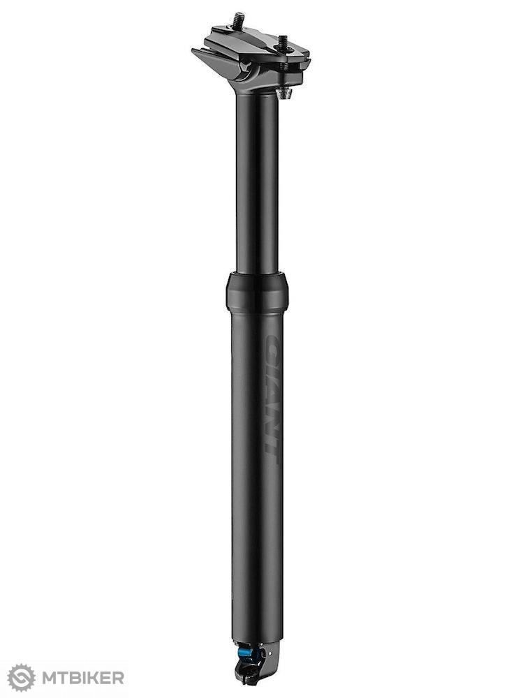

Zdravím všetkých bikerov, chcem požiadať o radu.
Mám sedlovku Giant Contact SL Switch-R, 30.9 mm, po prvej sezóne sedlovka nefunguje ako má. Chod je celkom čistý avšak nefunguje, "nezasekáva". Svojvoľne sa vracia alebo zasúva pri zaťažení, čo s tým??? Dik
Mechanizmus aretovania sa vracia? Ak ostáva zaseknutý v otvorenej polohe tak môže spôsobiť práve toto. Ak prdla patróna tak nič iné ako výmena neostáva jednoduchá záležitosť a cena je celkom prijateľná len treba zvoliť správnu dĺžku.
Ak je ešte v záruke tak by som to riešil cez ňu
Skontroluj, ci je v poriadku lanko a aretacny system, resp. to rovno vyber von lanko a tak pozri, to je obvykly problem. Ak je to v poriadku a nie je to zaspinene, ze by ta packa sa nevratila uplne, tak potom uz nic, to je nerozoberatelne myslim , ta patrona. Ale imho to bude len v tom lanku a spine.
