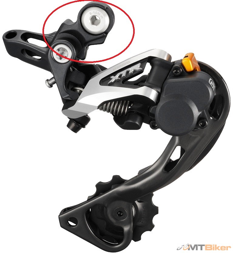

Vie mi niekto potvrdiť alebo vyvrátiť, či sa dá demontovať medzikus pre klasickú pätku, tak aby sa prehadzovačka dala použiť pre direct mount úchyt? copyrightcdn.mos.bikeradar.com cdn.mos.bikeradar.com
ano, ten medzikus je takzv. b2-link. ak mas 986, tak ten je kompatibilny s direct mountom. na 985 sa da takisto demontovat, ale sa menila mierne sirka a s novym direct mount standardom to nieje kompatibilne. je vidiet, ze to ma aj ine partnumero:
edit 2: len pre info - fotku ktoru si dal, je 985. tam je torx a mensi priemer = nekompatibilne s direct mount. novsi model, cize 986 ma inbus a vacsi priemer = kompatibilne s direct mount. na to si treba dat pozor.

edit:
som nasiel clanok, kde je to porovnane/pofotene:
http://www.bikerumor.com/2012/03/04/2013-shimano-direct-mount-rear-derailleurs-coming-tech-breakdown/
