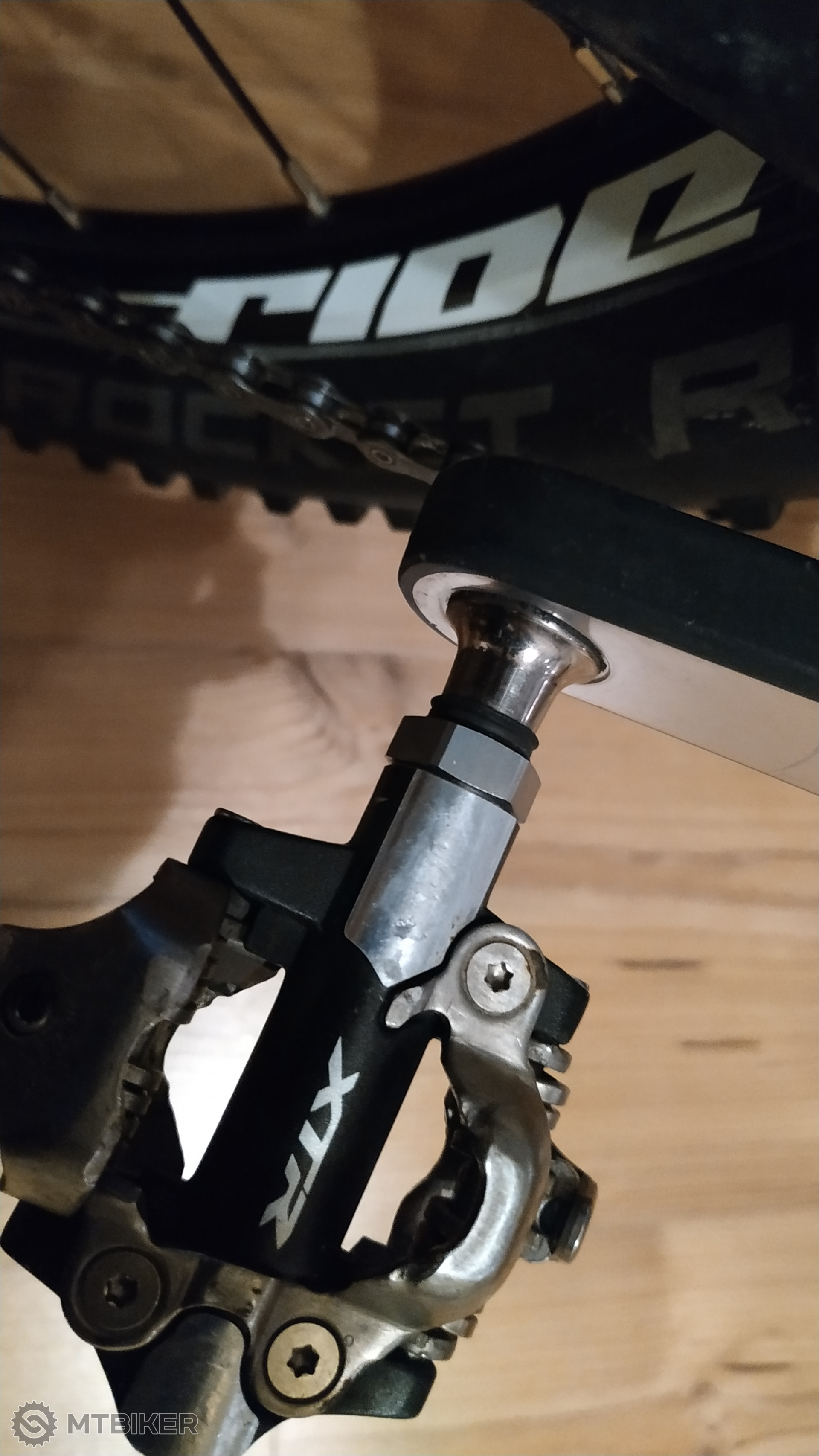

Tieto XTRka mám cca trištvrte roka. Stále sa to vyťahuje.
Tak som skúsil či to niekto neriešil napr. niečím zafixovať. Nie že by mi to nejako vadilo ale umýval som bike a tak ma to napadlo odfotiť.

Stále to zatláčam späť.
