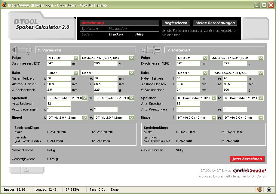

zadny naboj rival KDRS700C - 32H,14G, Left Flange diameter 58; Right Flange diameter 45; Left Flange offset 33.5; Right Flange offset 19.5mm
potrebujem kupit spice a niple. rafik bude mavic xc717disc. otazka znie: aka ma byt dlzka spic a aka dlzka niplov (dt alu). do kalkulacky som nieco nahadzal ale neviem ci je to korektne. tu dlzku niplov som len tak zadal, neviem podla coho sa to urcuje. mozem objednat vsetky spice 262mm? vyplet bude 3x krizeny.
este je tu otazka ake spice - dt swiss competition 2-1,8-2 alebo dt swiss revolution. moja vaha okolo 78kg, jazdim nezavodne xc, taka pohodicka po lese proste.
vopred vdaka za rozumne odpovede

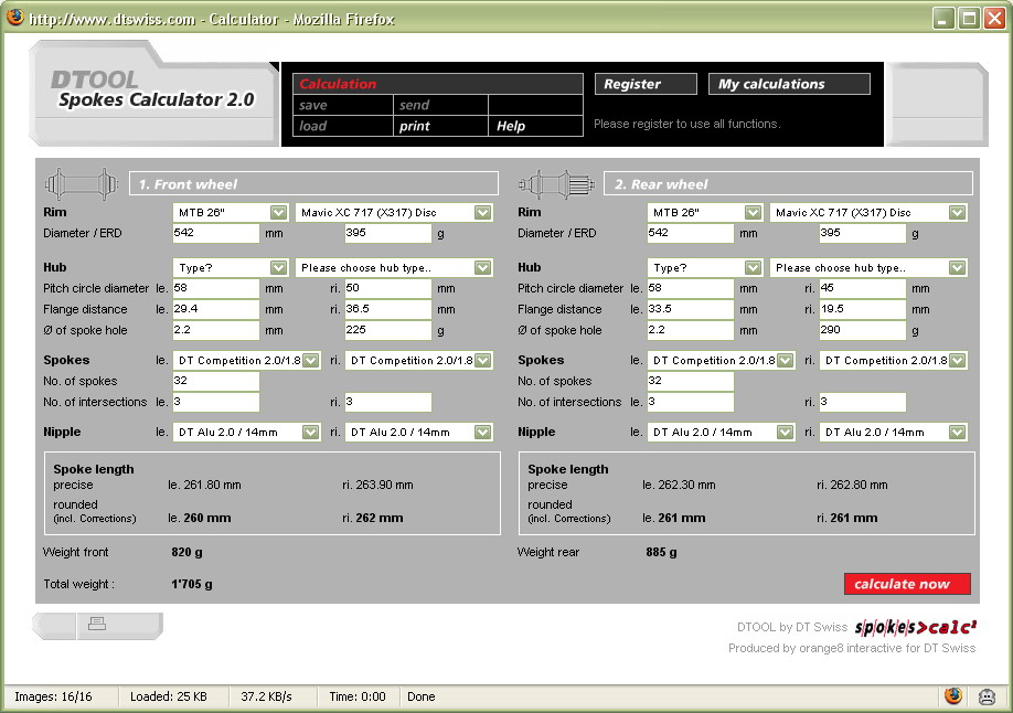

ak ches davat hlinikove niple, doporucujem, aby boli droty zaskrutkovane az po horny okraj
Mam par otazok. Idem kupovat spice (DT revolution) a niple (alu 12/2)
Ide mi konkretne o par veci - neviem do akej miery sa mozem spoliehat na udaje z DT spoke calculator ohladne nabojov - mam naboje XT z r.2004, na kotuc 6 dier (FH-M756 a HB-M756), v tom DT pocitadle su na vyber naboje XT 6 dierove, aj sirka sedi, budu to urcite oni? - btw novsie to urcite nebudu lebo to bol posledny model cosa robil na 6 dierovy uchyt len ci to nebudu starsie.
Dalsi dotaz mam ohladne samotneho vypletu. Kolesa su momentalne vypletene na 2x krizenie na oboch stranach na obe kolesa - teda ak som to spravne pochopil dvojite krizenie je ze ak sa pocas dlzky spice pretnu spice 2x. Ide vsak o kolesa s kotucom a kdesi som cital ze by pri takchto kolach malo byt aspon 3x krizenie. Viete mi k tomu neco povedat? Kolesa boli kedysi davno na biku presne takto zapletene (boli disc brzdy) potom to bolo prepletane na nove rafy na starych s*****ach a preto sa zrejme musel nechat ten 2x kriziaci sa vyplet. Ako to teda mam dat nakoniec spravit a co mam teda zadat do spoke calculatora - ake krizenie?
A este jedna otazka predsa: DT revolution spice su stensovane len v stredovej partii? Teda ci maju na konci priemer vhodny do nipla s primerom 2mm.
EDIT: Jak som tak pozeral po nete vacsina kolies na klasickych disc nabojoch je zapletena jak mam ja. Povazuje sa za krizenie aj to ze s***** ktora je napravo od inej (a teda uchytena o opacnu stranu obruby) ide opacnym smerom? teda ta sprava ide dolava a ta zlava ide doprava? - lebo z phladu to nevyzera ako krizenie kedze kazda ide inym smerom...
