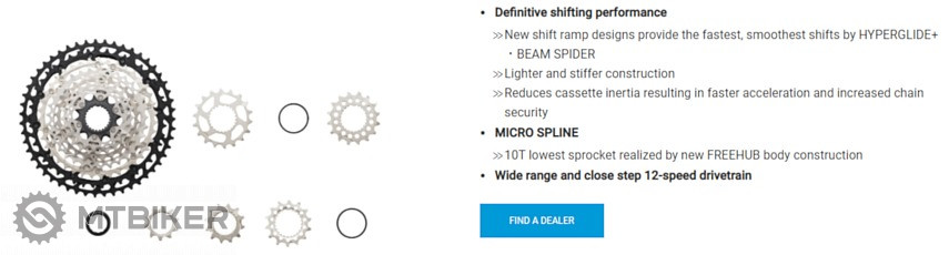

Ale kazetu chcem Shimano CS-M7100 (8100/9100) lebo tu sa daju kupit samostatne pastorky 10 a 12z, ktore sa na E-Biku velmi rychlo nicia. Kazetu SRAM nechcem lebo kazdych 1000km by som musel kupit celu kazetu za 300e.
Bude tato kombinacia SRAM AXS A Shimano kazeta fungovat na 100% bez problemov?
napriklad:
- Zadna prehazdovacka: SRAM X01 AXS
- Kazeta: Shimano CS-M8100 10-51T MICRO SPLINE freehub body and HYPERGLIDE+
- Retaz: Ebike KMC e12 EPT (alebo musi byt SRAM retaz? aka?)
- Ocelovy prevodnik: SRAM X-SYNC 2 XX1 | X01 | GX Eagle chain ring Steel 12-speed LK 104 black 38 Teeth

Mam k tomu par komentov.
Vsetko to je super, ale detaily su podstatne.
1. Salter Sram+radenie Sram (s AXS je to jasne)
2.kazeta Shimano+retaz Shimano!
Skusal som retaz GX Eagle a neradi to tak dobre ako so Shimano retazou. Hiperglide+ je benefit.
3. Chain Gap
Kapitola sama o sebe. Nova mierka nesedi na Shimano kazetu, stara je pouzitelna, ALE Shimano kazeta potrebuje ine nastavenie B Gap. Najdem link na skvely clanok. Kde to je popisane. Tu treba ist podla Shimana. Ja mam asi 14z kladku hore a 16z kladku dole na fulle.
Vo finale to radi pekne - hlavne presne! Cvak je cvak a nie cvak a pol.

https://bike.shimano.com/en-EU/product/component/deore-m6100/CS-M6100-12.html
Shimano nemá 12s reťaz určenú vyslovene pre ebike, ale ktorákoľvek 12s je e-bike ready
https://bike.shimano.com/en-EU/product/component/deore-m6100/CN-M6100.html
