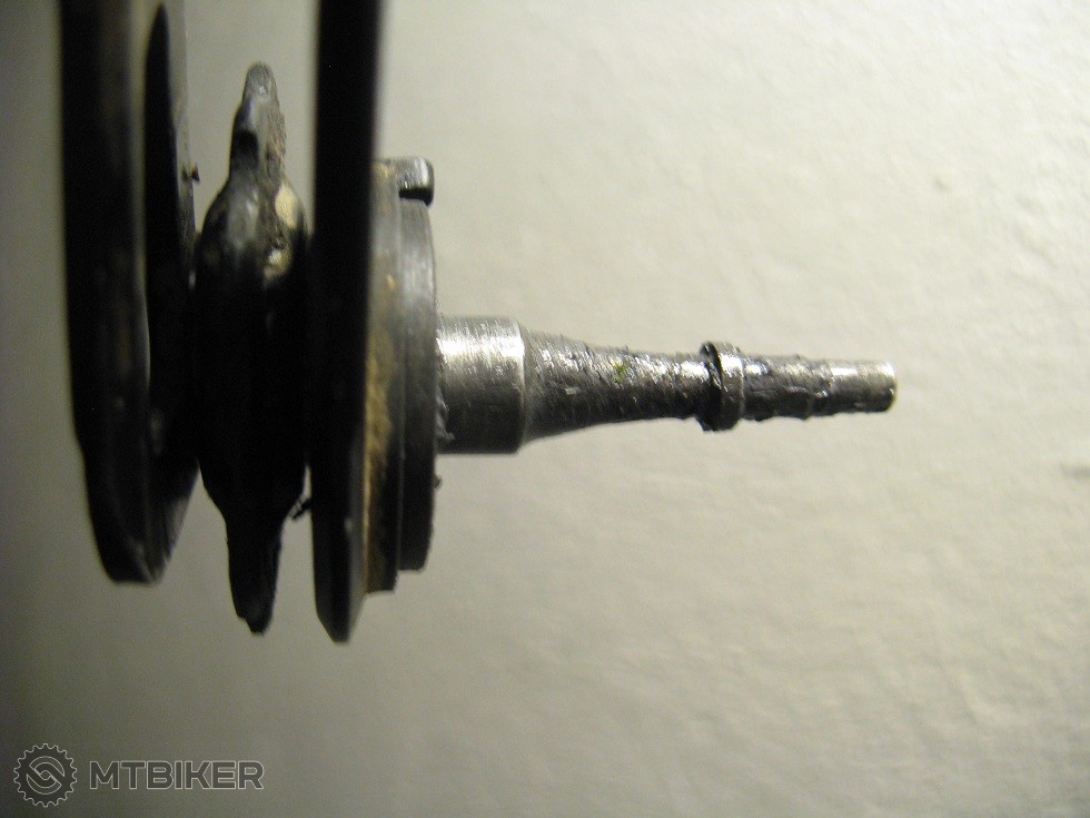

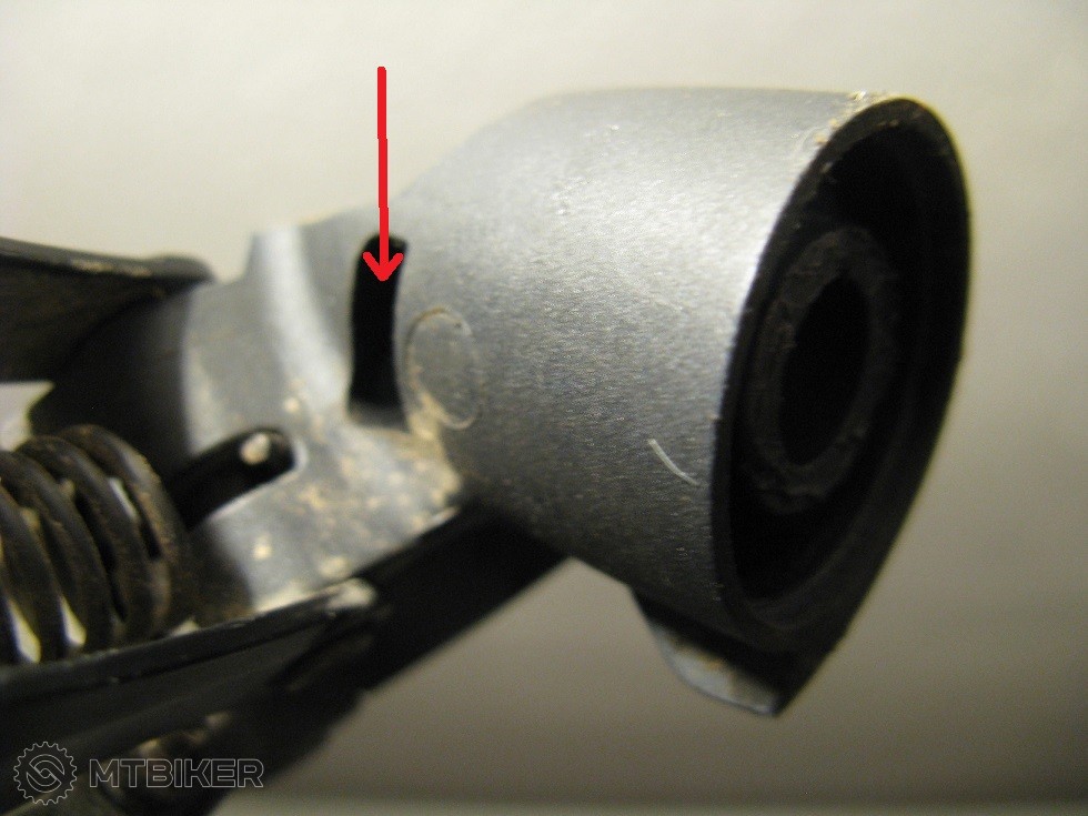

Stala sa mi taka vec ze pri jednom zjazde mi odletel vacsi kamen do prehadzovacky a odtrhol taku uchytku co drzi tu vnutornu-napinaciu strunku v puzdre (co napina retaz), navela som to dal do poriadku len ta uchytka tam nedrzi(mozno tam este nieco ine odtrhlo) a bojim sa ze ked pojdem po terene tak vyleti a zase sa to cele rozsype. V miestnom servise mi nepomohli. Stalo sa to uz niekomu? Treba vymenit komplet prehadzovacku alebo to v lepsom serevise budu vediet upevnit? Prehadzovacka ma nabehanych ani nie 200km preto by som nerad hned kupoval novu. Za rady a tipy diky.

Pripadne, ak by sa niekomu s podobnym typom chcelo pozriet, co je v tom otvore. Vdaka.
Pozrel na bikoch v obchode, X7a X9 tam maju pliesok s kusom plastu ako krytka - aby sa to dalo lahko demontovat. Tie som ale stratil, vyskusam poistny kruzok, snad tam pojde osadit.
