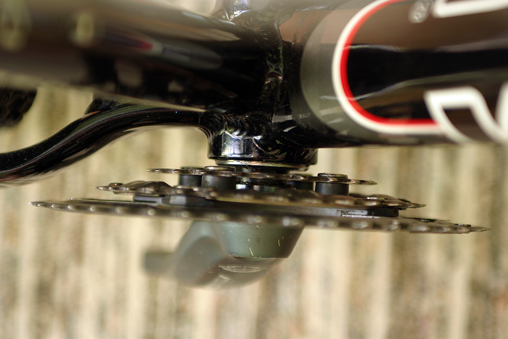

kedze do ramu ma ist 68micka... a ja som tam dal 73ku, tak z lavej strany mi pretrca cca 4mm z plastovej mysky...
otazka je, bude to robit problem ? bike to bude viac menej taky kofolovy, pre priatelku, takze ziadna zverina sa na nom konat nebude. dik moc.

preto som sa pytal, ze ci je problem ak mi z lavej strany trci 4mm zo zavitu
prava strana je OK

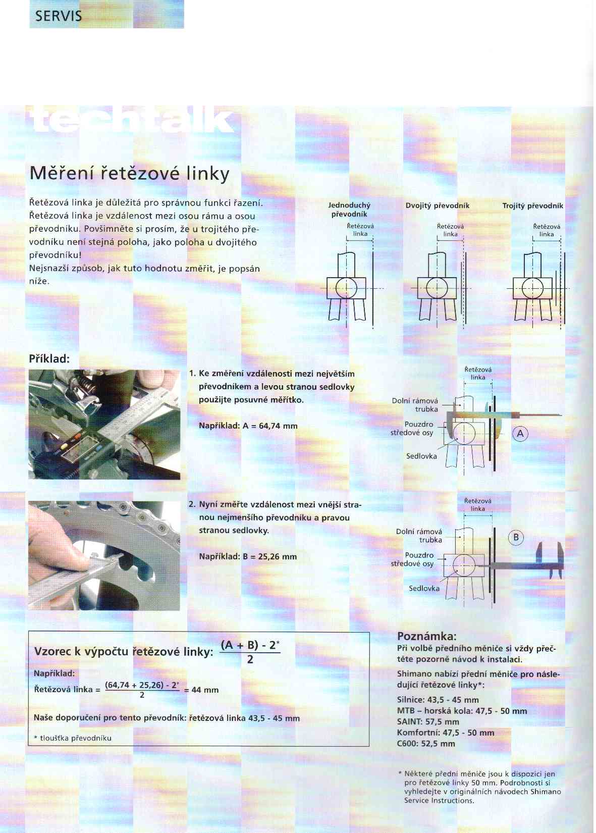

proč by měla být řetežová linka jiná? ta je daná délkou osy né domečkem
Čiže reťaz. linka sa mu naozaj zmení. Otázka stojí ako to má teraz a ako to bude s linkou potom.

ta je teraz dobre, tou podlozkou ale asi zmenim tu retazovu linku, no nie nejak tragicky.

oska je na 73, rám má 68 - tou podložkou dosiahne prispôsobenie sa rámu danej oske...
aké jednoduché.
většina osek na MTB se dělá jen na 73mm domeček a řeší se to tou podložkou.
osy na 68mm domeček sou většinou jen kratší silniční.
a při tomto způsobu montáže viz foto máš kliky 5mm mimo osu pokud ti to vyhovuje klidně jezdi tvůj problém, pokud máš 113mm osu máš řetězovou linku blbě pravá klika je moc blízko u rámu a pravděpodobně ti to bude blbě shazovat na nejmenší talíř.
