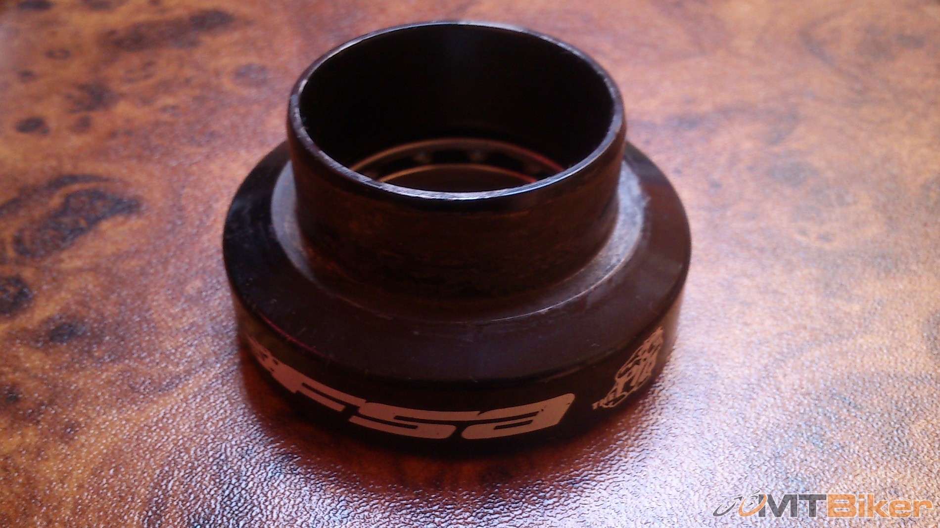

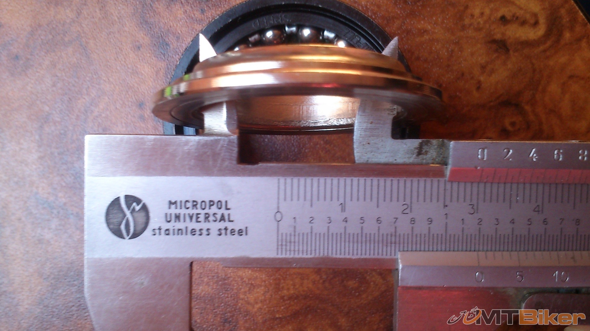

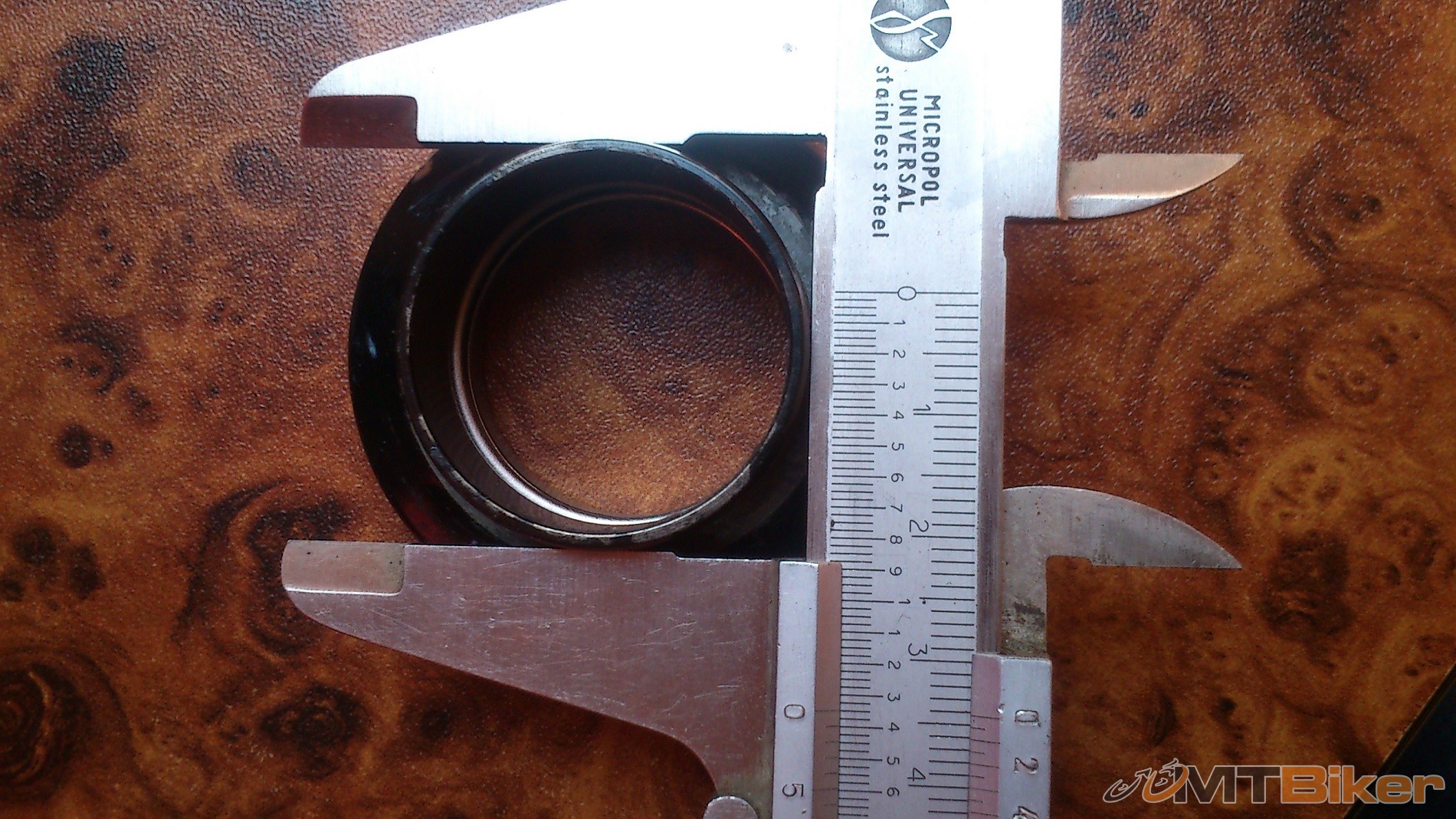

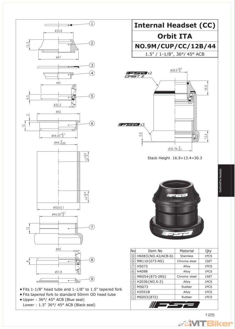

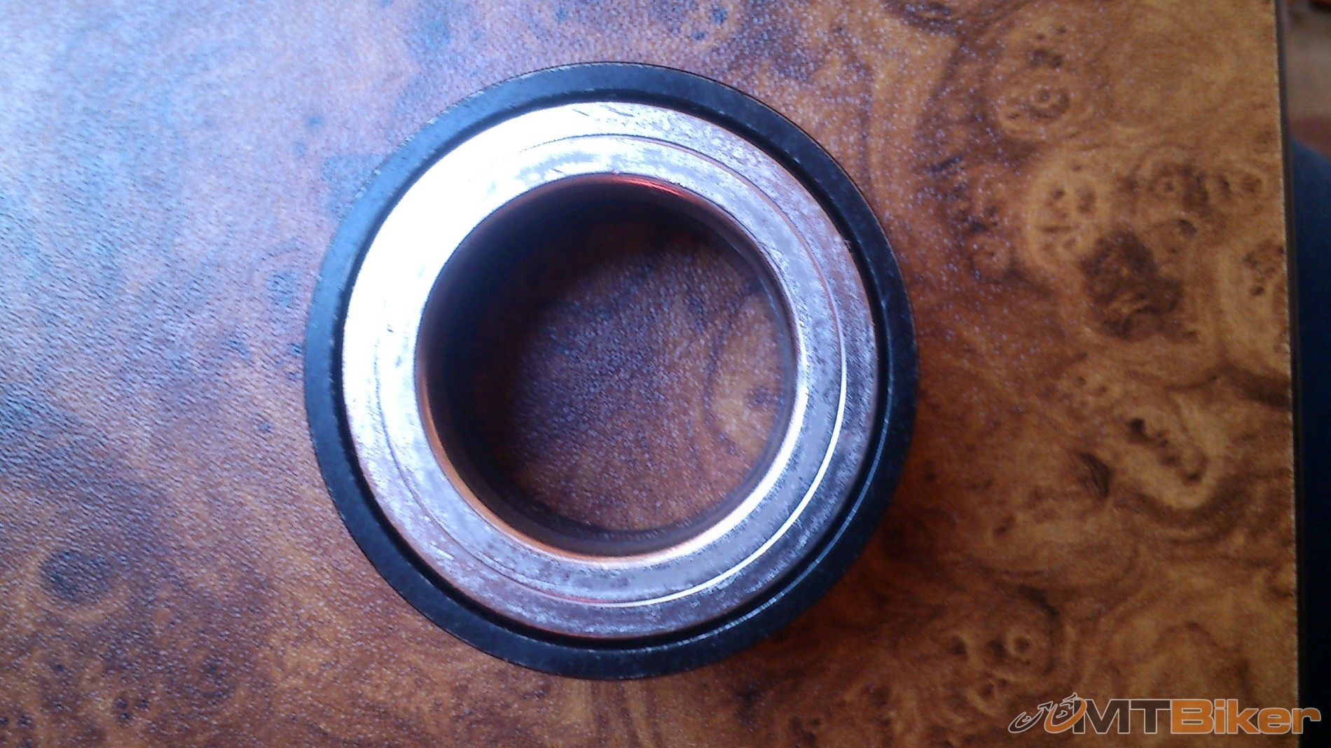

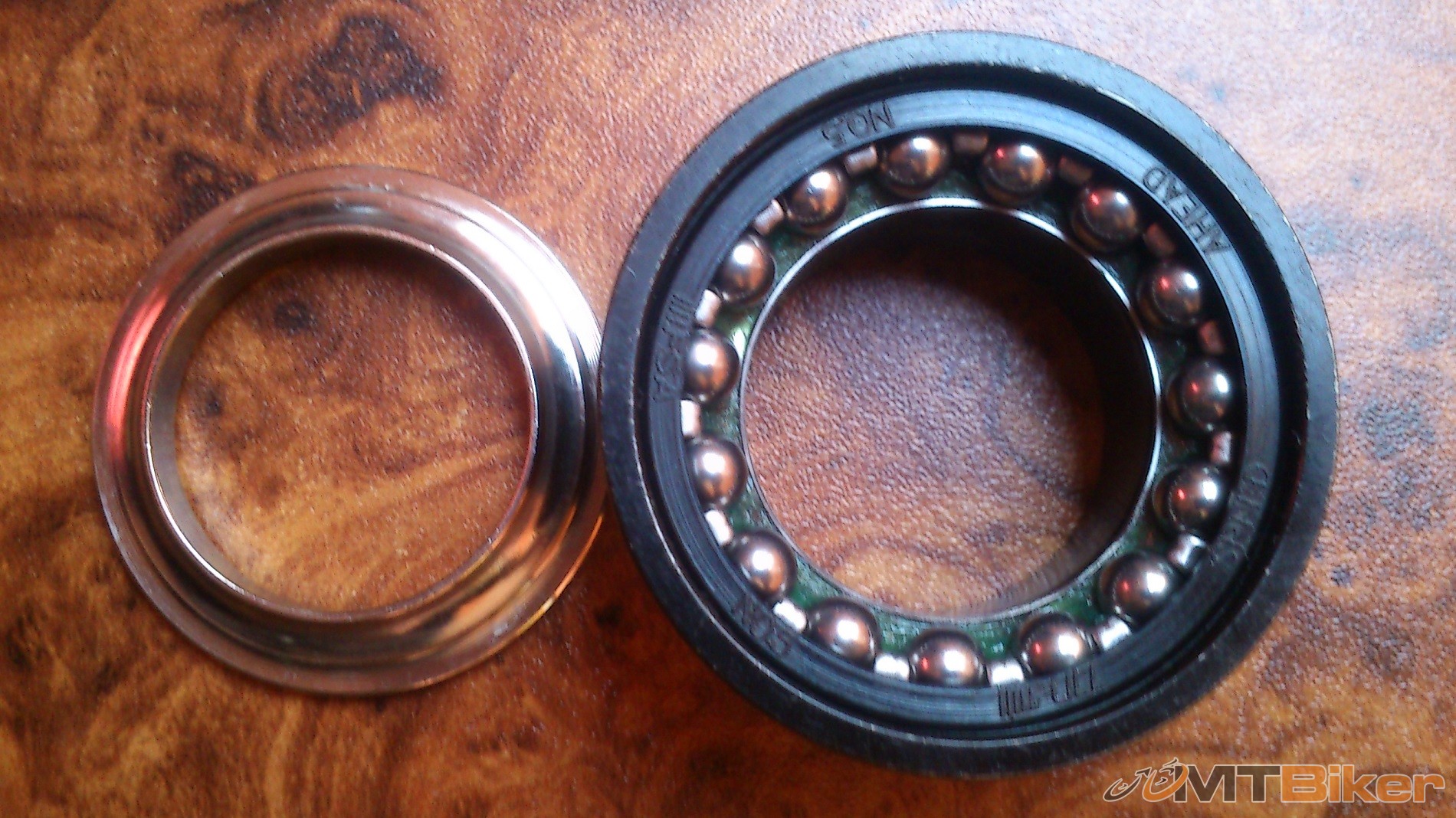

čaute ludia .... mám rám s hlavovým FSA pig dh ..... (pridávam foto ) spodná časť je výrazne širšia ..... kebyže tam dám ložiská z 1/5 ky spodné mohol by som tam dať taper vidlicu ??? díky moc za rady ..... poprípade pojdem odftotiť aj rám s tým hlavoím )
jasné že chápem ale ako to zmerám ??? normálne šublerom medzi hlavovým alebo ako ??? či na klasikom hlavovom je 34 a na integrovanom je 44 ?? ako sorry ale stále to nechápem ... ak sa to dá dáko odmerať tak povedzte ale fakt díky za rady
Pozri sa na obrazky a povedz mi ako tam chces napchat tapered vidlicu? Jednoducho, hlavko je stavane na ram a ak ram nie je stavany na tapered vidlu, tak ju tam nedas.
