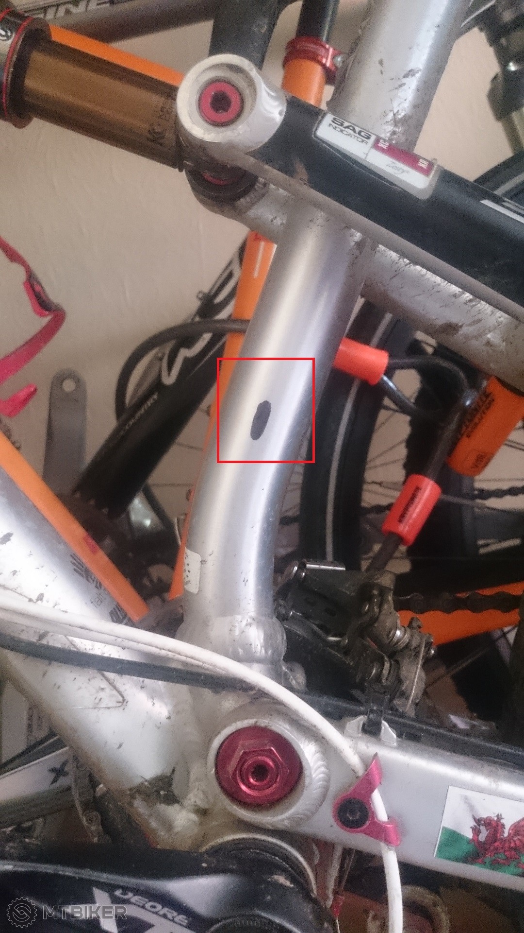

Rozmyslam nad Thomson Elite Covert. Ram je Lapierre Zesty 2010
mne skor pride tych 10cm zasenuteho malo . podla mna min zasunutie tej sedlovky moze byt aj 12-13cm len ako tam chces ten bowden dostat kedze to mas vsetko v rame skusil len tak nejaky kus tam prevliest ci ti to pojde?

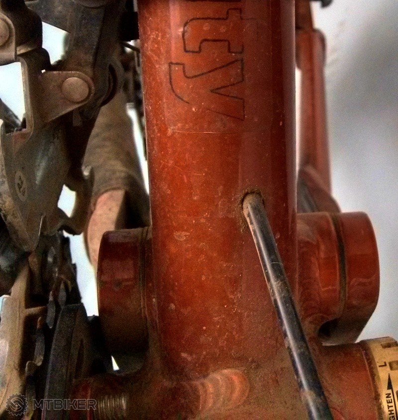

Ja mám na Canyone takisto z boku, aj keď samozrejme, nevŕtal som ju ja
na sedlovkach byva vyznacene minimum insertion kolko musi byt minimalne zasunutie v rame a je tam 10 cm , a prevliect by sa dalo pozeral som do trubiek su tam dierky. Ak uz by som mal vrtat do ramu tak asi az vpredu nech to vedie cez ram a nemusim hadicku uchytavat po rame zvonku, alebo kupim blacklite a bude pokoj :/ chcel som len vediet ci niekto daco podobne na spesli endure uz neskusal..
Origo enduro evo ma ir vedenu ponad cap zo spodnej trubky do sedlovej... vnutri, ohnute vedenie do S. Ovladanie ide lahucko... Len instalacia je blba, na tomto rame bolo nutne vybrat stred von aby si to tam nabuzeroval. Ale packa ide krasne lahucko.
Marinada Z tych fotiek co si sem daval mi to prislo ze je to rovno na predok vrtane. Mrknem na to este raz
