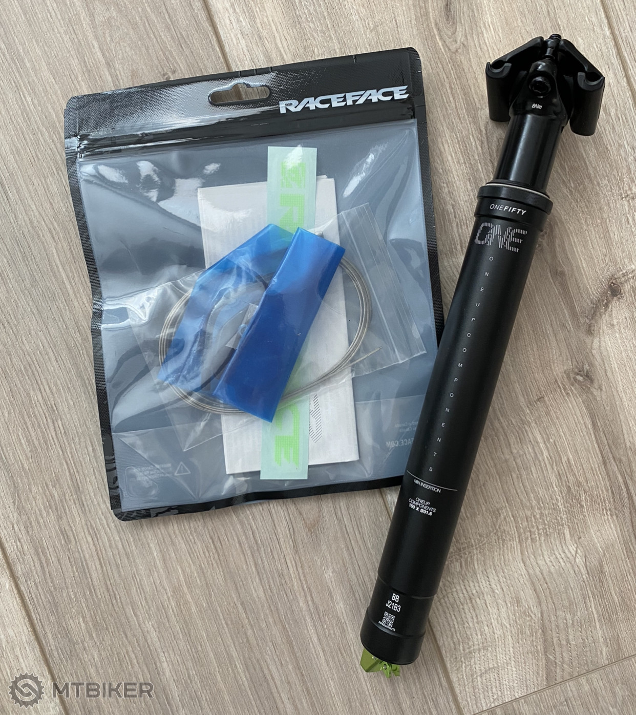

Nakoniec som sa rozhodla takto, takže ďakujem za rady👍☺️
