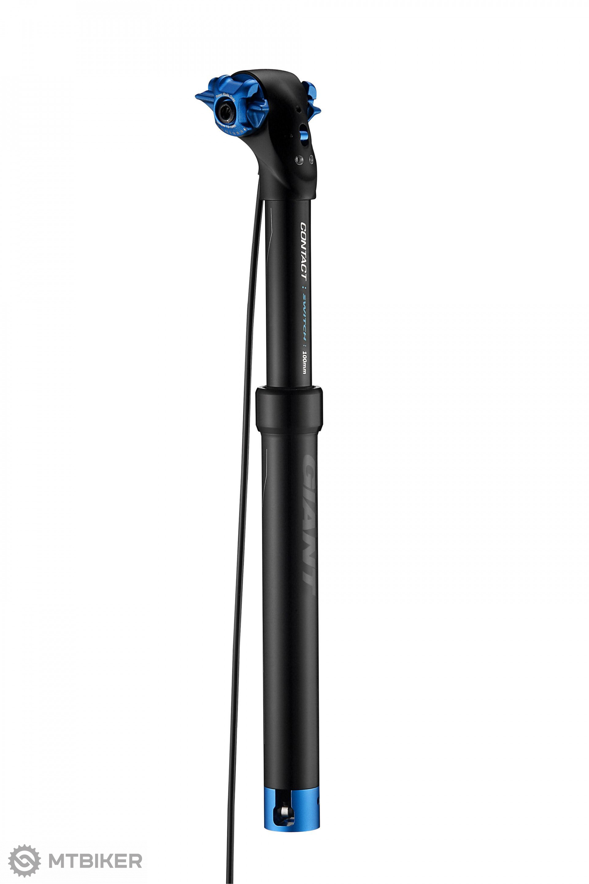

edit: ta novsia Giant sa mi ale zda, ze ma tiez nejaky posun, alebo minimalne uchyt to umoznuje .. ale viac ako 10mm to asi nebude .. podobne ako Vecnum. Potom existuj eightping s 23mm offsetom, ale to das asi len do liteville ramov
