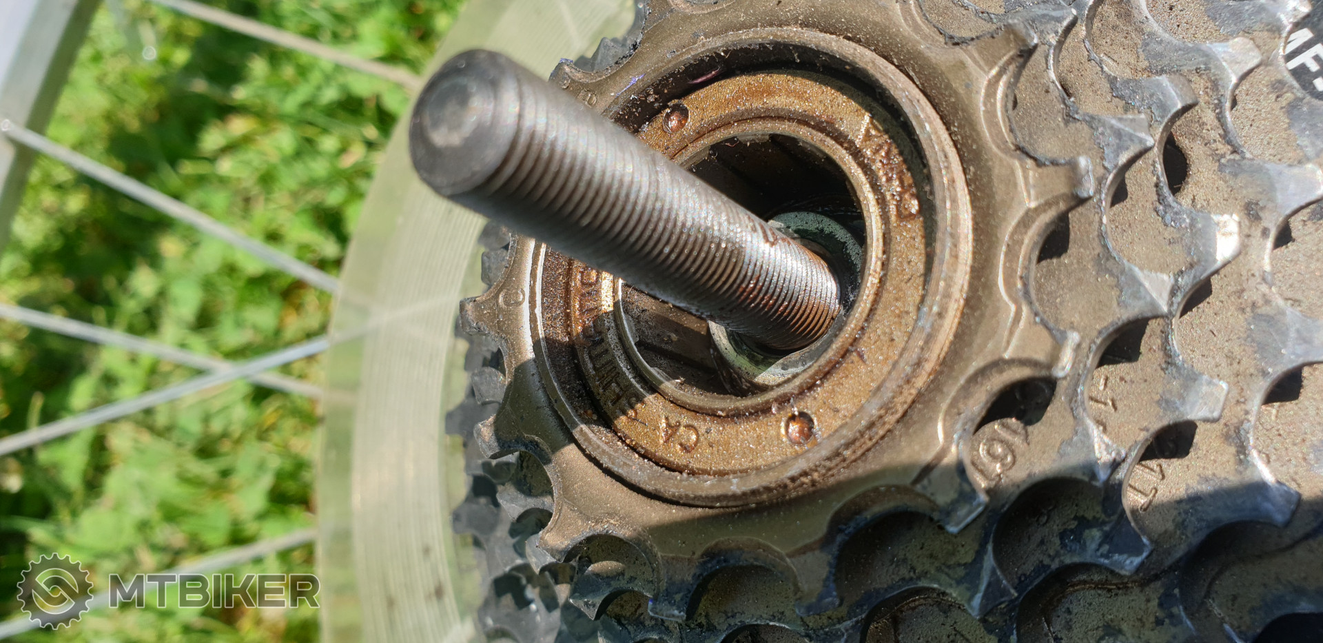

na jednom priblizovadle potrebujem vymenit zlomene radenie. ale na 6 koliesko neviem rozumne zohnat, tak rozmyslam, ze by som, vymenil 6 koliesko za 7 potom upgradoval radenie na 7x3. to predpokladam bez vymeny retaze pojde. nechcem do toho davat vela penazi ale nech bike sluzi.
chcem sa opytat.
1. akym klucom zhodim viackolo alebo kazetu, ci co to je (vid foto)? mam ten kluc na shimano HG, ale to je velky, kluc do tohoto ide mensi a tiez ma nejake zuby po obvode.
2. dam tam vobec 7 kolecko? (alebo viackolecko?)
bol to lacny bike tak nechcem na to ziadne super komponenty. hlavne aby to fungovalo ako ma.
dakujem za rady...
chcem sa opytat.
dakujem za rady...
Radenie na 6kolo by nemal byť problém zohnať. Aj v najbližšej cyklopredajni. Na 7kolo takisto. Pri tých dvoch máš výhodu širšieho výberu.
Kľúč ti treba špeciálne na viackolo, a bezproblému sa ti 7kolo zmestí do rámu ale asi bude treba vymeniť aj prehadzovač. Uváž, či sa ti oplatí. Radenie ťa vyjde aj na 6 a aj na 7 rovnako.
Ja som práve minule robil taký downgrade zo 7 na 6. Rozsah majú rovnaký. 14-28 alebo megarange 14-34. Tak tam je ti zbytočné mať o medzi tým hustejšie. Reťaz je tá istá aj na 5kolo a aj na 8kolo. (mne pasuje aj na 9kolo bez problémov)
