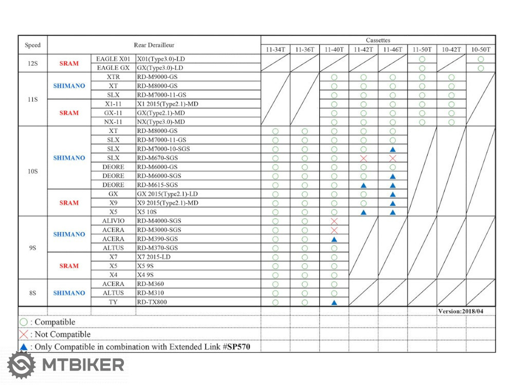

mam prevod 2x10 a chcel by som vzadu upgradovat kazetu z SRAM 11-36 na Sunrace 11-42 (pripadne 11-40) aby som ziskal lahsi prevod do extremnych stupani. Avsak nie som si isty ci vsetko bude spolu fungovat. Planujem vymenit kazetu a prehadzovacku s dlhsim ramienkom s tym ze si ponecham v predu prevodniky Truvativ 22/36. Na stranke Shimano pisu ze prehadzovacka je na low sprocket max 36 zubov ale total capacity 43 zubov a taktiez rozdiel prevodnikov az 22 zubov. Ak by som vsak chcel taku ktora podporuje low sprocket max 42 zubov musel by som mat vpredu rozdiel medzi prevodnikmi max 10 zubov co momentalne mam 14 ale nerad by som menil aj prevodniky
s klukami vpredu. Tak ma zaujima vas nazor ci to nepojde aj s touto prehadzovackou a ci nema niekto s podobnou konfiguraciou skusenosti.
Planovana konfiguracia:

MOC 55,99 €Takže dať rd-m6000-gs ( kapacita 41z, vzadu max 42z, vpredu max 10z) , m4100 resp. 5100 (41z, 42z vzadu max, 10z rozdiel vpredu) .
Alebo skúsiť doplniť predĺženie SP570.
Vysvetlili mi to tu : https://www.mtbiker.sk/forum/komponenty/2x11-2x10-skusenosti-t39175-390.html

No ja mam momentalne prehadzovacku DEORE RD-M615 tak podla tej tabulky mi to zvladne kazetu 11-40 a aj predne prevodniky 22-36 a zaroven kapacita prehadzovacky je 43z co splnim (40-11 + 36-22 = 43). Tak ze by mi stacila iba kazeta 11-40? Co je u mna postacujuce kedze mam predny najmensi prevodnik 22 co mi vyrobi znatelne lahsi prevod. Momentalne mam najlahsi 22/36=0.611 a mal by som 22/40=0.55.
