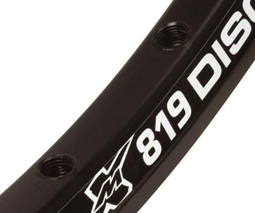

Otazka na Duda a mozno niekoho dalsieho kto ma tie rafiky XM819. Na stranke Mavicu je obrazok rafika a tie otvory na niple nevyzeraju zrovna standardne - vyzeraju, akoby sa tam museli pouzit nejake specialne niple so zavitom, ale nic take som nikde ako samostatne kupitelny prvok nenasiel. Je potrebne pouzit special niple abo je na stranke Mavicu len zla fotka? Uvazujem totiz, ze by som zatial zobral jeden taky rafik na skusku na zadne koleso kedze tak ci tak budem asi musiet okrem naboja vsetko vzadu vymenit a prave zadne je to, na ktore UST aj prednostne chcem vyskusat kvoli pripadnemu seknutiu. Dik za info.

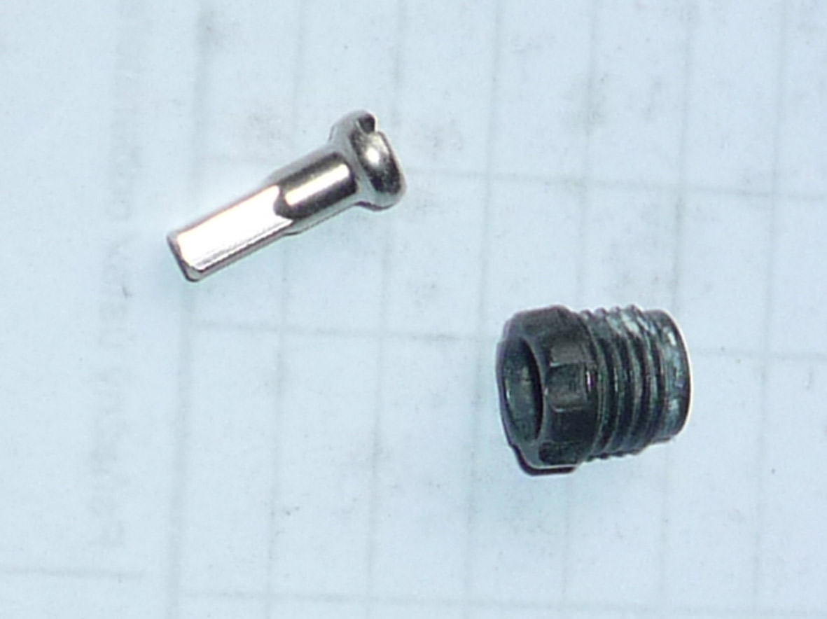

Do čierneho bazmeku vložíš nipel. Bazmek potom dotiahneš s niplom do ráfu. Je velmi vhodné na závit bazmeku kvapnúť aj lepidielka. Potom dotiahneš štandardný nipel so š*****m a tomu sa už hovorí centrovanie a doťahovanie výpletu. hehe
1. Aluminum threaded eyelets (supplied with the rim). Dufam, ze to dodavaju s rafikom ked to tak uvadza Mavic.
2. You must install the m9 nipple holders along with the spoke nipples before building up the rims.
P.S. Pojmy ako dotahovanie a centrovanie poznam, ale v zime ked sa budem nudit sa mozno aj pridem doskolit, kto vie.
Alebo keď Ti niekto príde s vyšklbnutým bazmekom do servisu bo sa mu to povolilo a pôsobenie istých síl spôsobilo katastrófen. hehe
