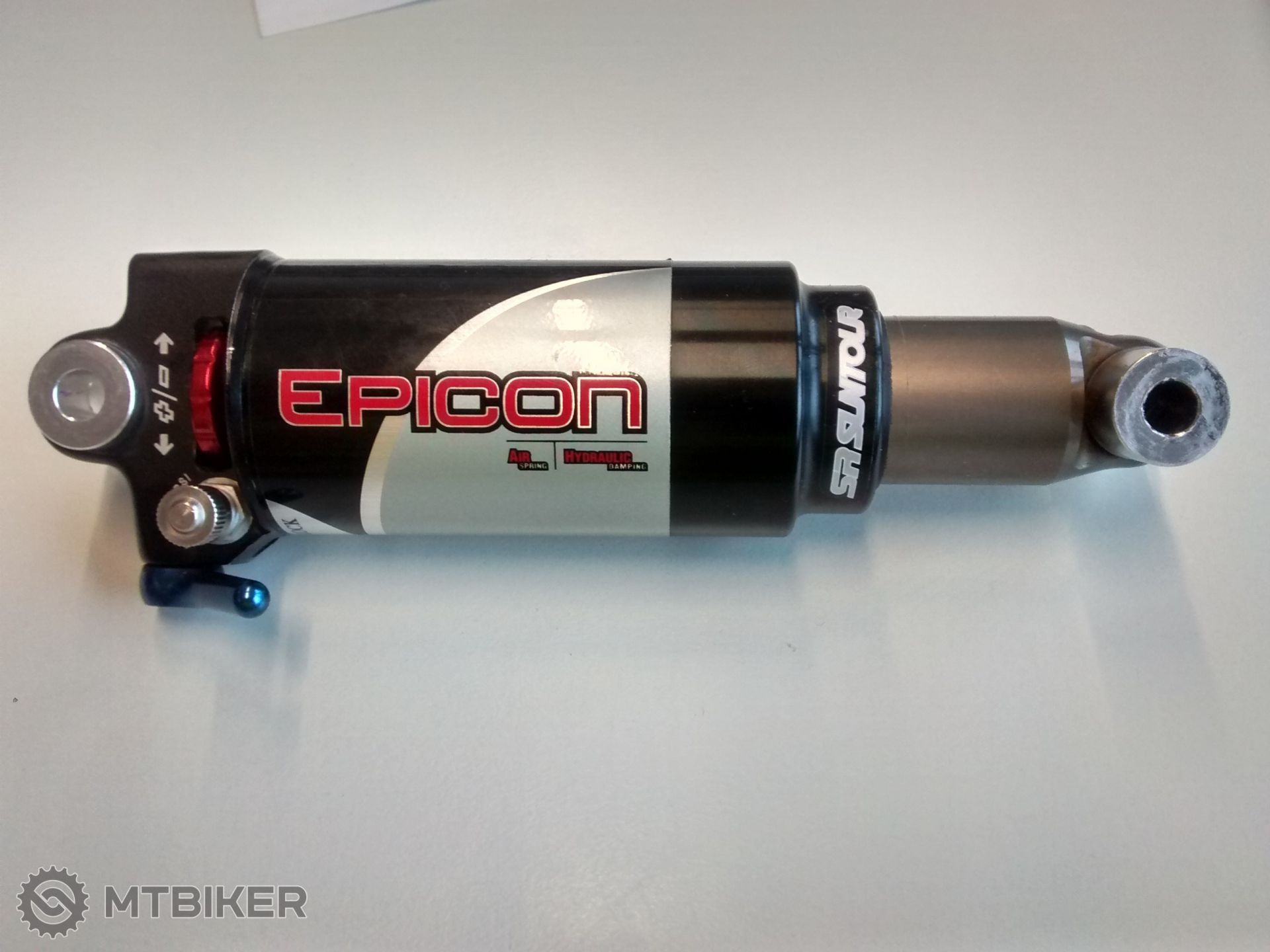

Mam tlmic Suntour E*****n z bajku Hibike Scream SL.
Ako zistim velkost toho tlmica ?
Podla vsetkeho co pozeram mal by byt 165*30.

no prave ze medzi okami mam 20cm , teraz ale ked som ho vyfukol tak 17,5 teda ked meriam od stredu oka k stredu oka.

Tvoj bike je rocnik 2008, kedze v roku 2007 sa este volali Scream one, two a three a v 2009 je uz ram taky ako mam ja.
Najblizsie tvojmu je Hai Pressure 2009, kam pasuje 190mm tlmic, ale stavba ma zdvuh 110mm a ty by si mal mat 100mm. Katalog z roku 2008 som nezohnal, takze na 100% ti to povedat neviem.

Vies nafotit ten ram a aj tlmic? Nejako to nesedi s tym co o nom viem.

Mam ho uz dole a vyfuknuty v praci zajtra to mozem odfotit...
Ale je to tento bajk

Ináč najjednoduchšie je ako som už písal - zmerať oko-oko a zdvih a vieš hľadať
inak este taka blbost, ze v dokumentacii k ramu mam napisanu dlzku oko-oko presne 187 mm, ale pritom ked to realne zmeriam, tak je to 180 mm, tomu tiez moc nechapem.
Zopár mm sa dá upraviť excentrickými vložkami.

Edit: mal by si tam asi mať 187x47 a tento je 185x45, ale ten pôvodný som našiel iba z celým bikom...
toto je ten tlmic
