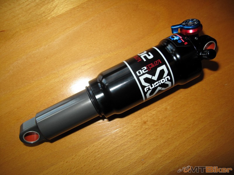

Mam otazku na niekoho, kto sa venuje tlmicom podrobnejsie. Idem rozobrat a spravit repas tlmica X-Fusion O2 PVA, GCS Ghost Custom S. Zacina tiect stale viac, tak si zasluzi po 4 rokoch pozornost. Je tu niekto, kto by to dal dokopy, ak by vymena tesneni a gufier v mojich rukach nedopadla dobre?
Ak chceš čistiť iba vzduchovú komoru, spravíš to bez problémov. Ak vyteká olej z tlmenia a chceš v ňom meniť tesnenia, bude to ťažšie. Tento olej je natlakovaný komorou, ktorej červík je pri oku tlmiča na piestnici (naľavo). Bez natlakovania tej komory nebude tlmič nikdy fungovať.

Olej sa objavuje na pieste a netusim, co tam netesni. Takze radis rovno to poslat niekam (servis?), alebo tebe:)? Spravil by som tak hned, ako udru prve mrazy.

V prilohe je navod, a take rozobratie by v mojom pripade asi aj stacilo. Da sa to v domacich podmienkach?
Zverak je uplne zbytocny. Air sleeve staci povolit este kym je tlmic namontovany v rame (samozrejme po odtlakovani) a az nasledne tlmic vymontovat. Detto pri spätnej montazi - namontovat rozobraty tlmic (nema zmysel zapasit s podtlakom), zatlacit ho zatazenim bajku (zadnej stavby), zachytit zavit a dotiahnut uz priamo na rame.
mne to nemusis vysvetlovat, ja som ho uz mal rozobraty/zlozeny. Montaz na biku je samozrejme vhodnejsia (pisu to koneckoncov aj v manuali), ale demontaz je podstatne prijemnejsia vo zveraku.
Joži, tú vzduch. komoru spravíš aj sám. Ak olej preteká z tlmenia do komory a potom von, je to horší problém. Ale pokým tlmič zamyká a netlmí nejak zvláštne/nekope/nebúcha, tak postačí otvoriť len tú komoru. S výrobou ventilku na IFP komoru bude asi u X.fusion problém. Je tam malý vnútroný priemer a neviem ani aký závit tam treba narezať.
