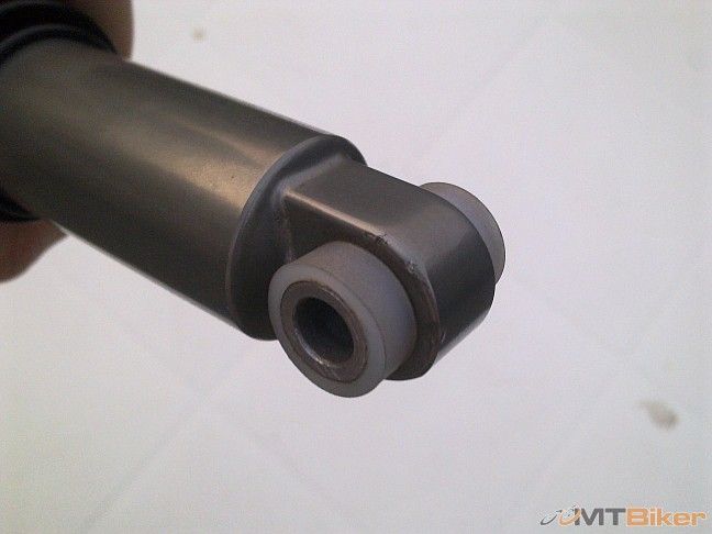

ahojte takze uz mam aj ja problem vola v hornom ulozeni tlmica...je to tlmic x-fusion a na ich stranke sa daju objednat tie reducery...no moj problem je ze ta vlozka co je v oku tlmica je viditelne dost poskodena vid foto, otazka znie da sa niejak vybrat? alebo ako to mam riesit?
Tie puzdra musis vylisovat a nalisovat nove. Ak nemas pripravok, skusaj rozne gola kluce (valce) na vytlacenie (vnutorny priemer puzdra < vonkajsi priemer valca gola <= vonkajsi priemer puzdra) a rovnako aj oporny protikus, kde vytlacane puzdro vchadza (vnutorny rozmer kluca gola >= vonkajsi priemer puzdra). Cez tie kluce prevlecies primeranu skrutku s maticou a tocis, tocis, tocis... az kym nie je puzdro z oka von.

ak nenajdes vhodny gola nadstavec, mozes ako "vytlacny" kus pouzit aj podlozku s vnutornym priemerom ako ma tvoja skrutka a vonkajsi si obrusis podla potreby (podla vnutorneho priemeru oka tlmica). samozrejme, ak mas k dispozicii vhodne gola nadstavce, nie je o com. protikus som si napr. vyrobil z PPR trubky 25mm a velkoplosnej podlozky, ale rieseni je nespocet, zavisi na fantazii:)
14/12mm PU puzdro sa da kupit v obchode s loziskami za cca 50 centov. skontroluj si v akom stave mas reducery. ak si bajk dlhsiu dobu prevadzkoval tak, ze tam bol styk kov-kov (bez tej klznej vrstvy), mohol si ich slusne poskodit. v tom pripade si musis zohnat nove.

no reduceri musia ist nove su viditelne poskodene...gola sadu budem mat komplet, takze lisovanie by nemal byt problem...v pondelok uvidim ako to budem riesit ci tf tuned alebo original podla toho ktore riesenie bude rychlejsie...zatial dakujem za uzitocne rady to lisovanie gola klucmi by ma asi nikdy nenapadlo

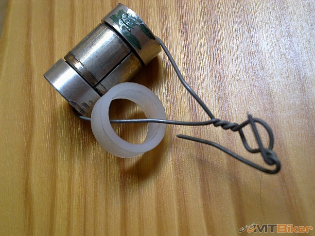

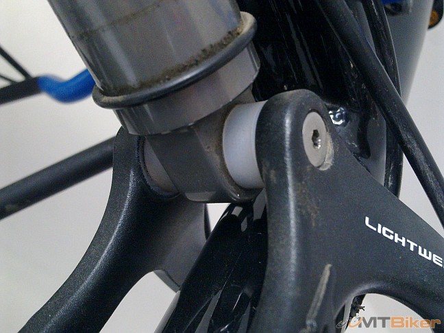

domáci tf tuned za víno stočený je už v ráme, odskúšaný, funkčný
Ja som si tiez dal spravit podla vlastneho navrhu (
