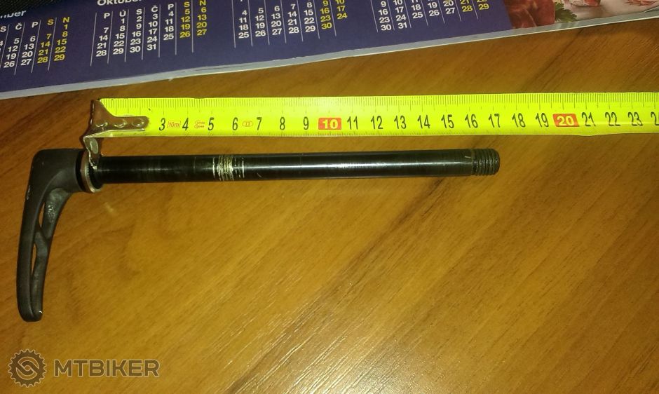

rozmyslam nad vymenou pevnej osky (12mm DT swiss) za rychloupinak. Daju sa zakupit nejake redukcie / nahrady?
Aby som sa vyhol vymene celeho naboja a poplatkom spojenych s tym.

Ktory DTckovy mas ? 240s, 350 alebo iny ? Ak prve dva, tak ano, da sa kupit redukcia, su to 2 zatky, len vytiahnes 12tkove, nasunies 10tkove , potom das rychloupinak a mozes to uchytit na trenazer. Na bajk to potom zase prehodis. Zatky stoja okolo 35e bezne.
Novatec to nepredava samostatne, ale ked si zoberies od Force, tak pasuju a stoja okolo 10€ aj s oskou.

Bruco: hej pisu to tam 135, ale ja som to dohladal cez nejake forum a typek tam pisal nieco o 142. Tak bud nieco podobne, alebo to proste pojde spravit aj zo 142mm, nemam to v ruke, ale kedze sa jedna len o trenazer .. su to len 3.5mm na kazdej strane, z toho som vychadzal. Zo 142 na 135 to oskou nepojde, ta nezmeni sirku.
