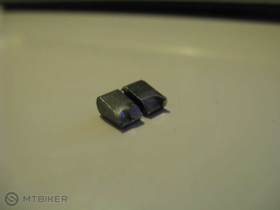

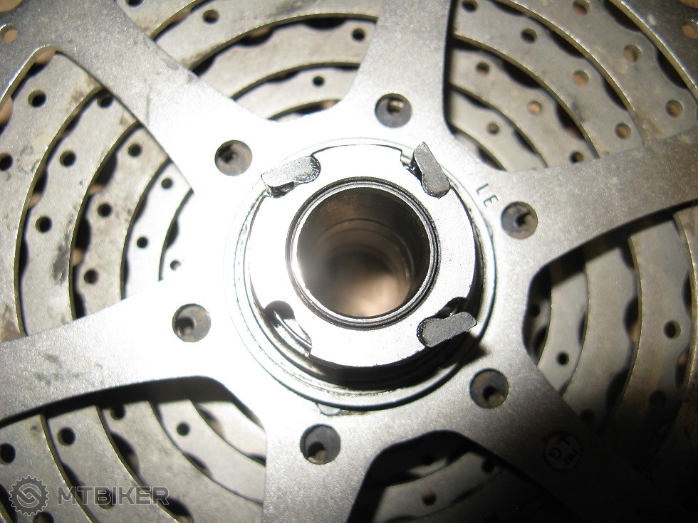

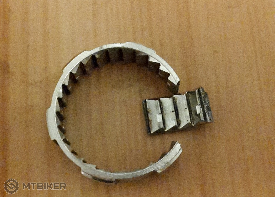

Pricina je jedna znicena zapadka. Zrejme mal na to vplyv aj fakt, ktory som spominal uz ked bol novy - vsetky zapadky nezapadali vzdy uplne naraz. post849287.html#p849287 Prejavovalo sa to obcas puknutim v orechu pri zabere.
Pri cene toho naboja 36Euro ta vydrz ale nie je zla (Sramy , Shimana aj DTcka co som mal v minulosti mali podobnu vydrz). Co mi najviac na tom vadi je, ze pri vymene naboja je s tym kopec prace a strata casu (+najma musim koleso odniest niekde, kde mi spravia dotiahnutie a vycentrovanie vypletu).

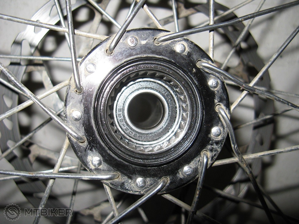

Ratchet Ring je sice mierne opotrebeny, ale nie je prasknuty a tak som to zatial poriesil novou sadou zapadiek. Uvidime aka bude vydrz.

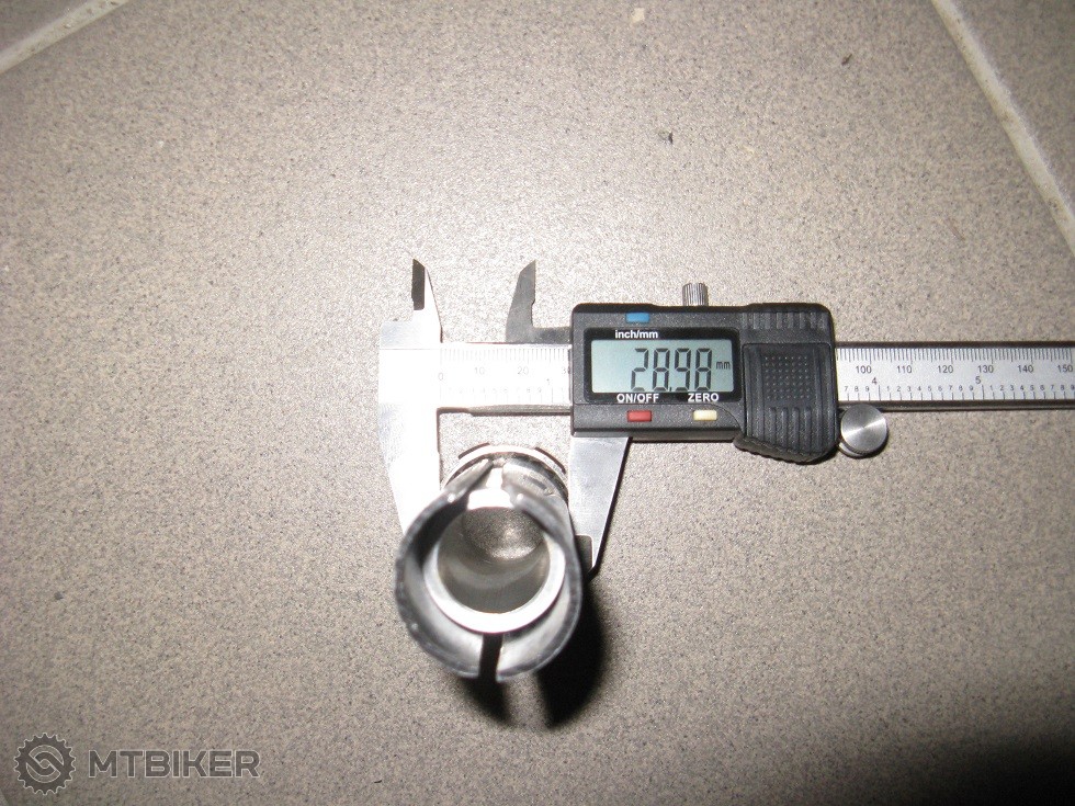

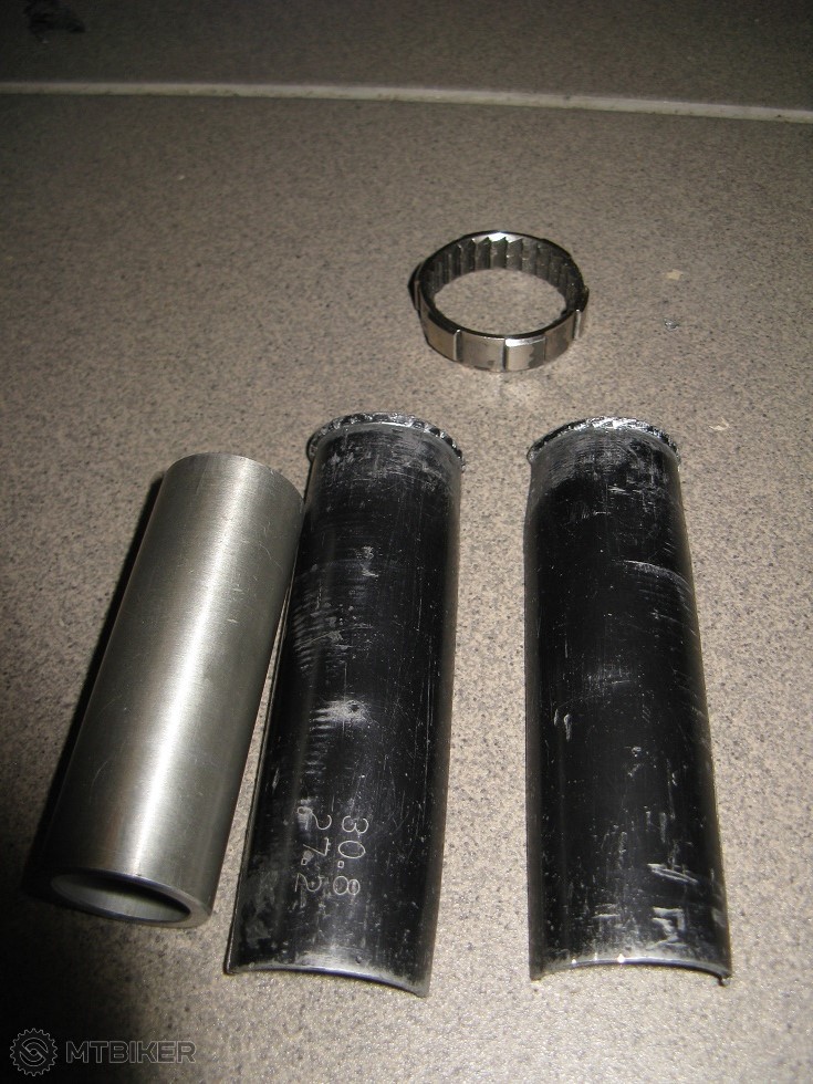

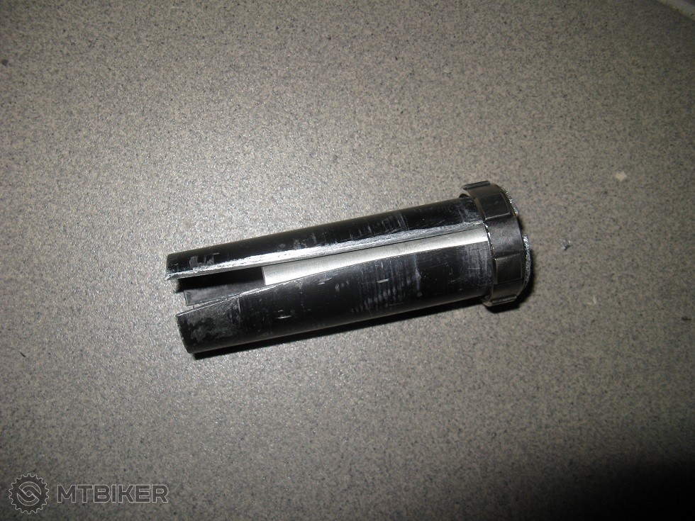

ale dnes som zistil, ze RR ide jednoducho rukou vybrat kutilskym pripravkom z rozrezanej starej redukcie na sedlovku 27.2-30.9 a kratkej rurky (priemer cca. 25mm, napr. stare nie OS riaditka). Ani lozisko kolesa nebolo treba demontovat. Zatlacit spat siel dlanou cez vyssiu podlozku vhodneho priemeru.
Problem je najma samotny princip, ked sa velke sily prenasaju cez 2,3,4...malinke zapadky a tiez v kvalite a preciznosti vyrobkov. Orech/volnobezka je spotrebak, najma pri nadpriemernom zatazeni - ked ma clovek 95kg a najazdi v kopcoch par tisic km rocne.
Vsetko to boli 2 zapadkove orechy a znicili sa tak, ze prasklo vnutorne telo, do ktoreho su oprete zapadky.

Zisteny prasknuty ratchet ring - na jednom mieste uplne na druhom ciastocne - po vybrati sa dal uplne rozlomit.
Nahradnych mam doma viac, takze opravene.
