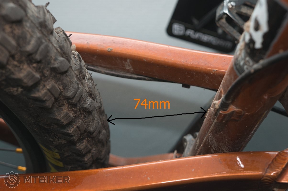

Chcem sa spýtať na názory, poprípade skúsenosti so zmenou dĺžky tlmiča. Pôvodne je na ráme montážny 200/50 Sr Suntour Raidon (šit) a chcem tam dať RS Monarch RT3 190/51mm. Rám je 4 čap so zdvihom 140mm so symetrickou zadnou stavbou. Hlavový uhol 67° pri 140mm vidlici.
Otázka znie: Na čo si mám dávať pozor? A či sa to reálne dá urobiť... Ak áno, zmením tým geometriu rámu, to mi je jasné. Stred pôjde dole. Ale...dalo by sa to riešiť vyššou vidlicou, 150-160mm? Položený uhol na predku mi skôr vyhovuje, keďže si z toho robím také ľahšie endurko.
posledný komentár: 23. 8. 2023 o 11:18
//edit: je otazka, ci by ta zadna stavba vedela este dat plny travel bez toho aby sa ti to niekde neoprelo zelezo na zelezo, kedzle logicky 190/51 musi mat "koniec" o cm dalej ako 200/50mm. Plus je otazka ako je to cele prepakovane, lebo ten travel vobec nemusi byt linearny.
Edit : Akurat teraz som si az uvedomil, ze je tam presmyk. Ten je 58mm od pneu co uz je asi kriticke.
