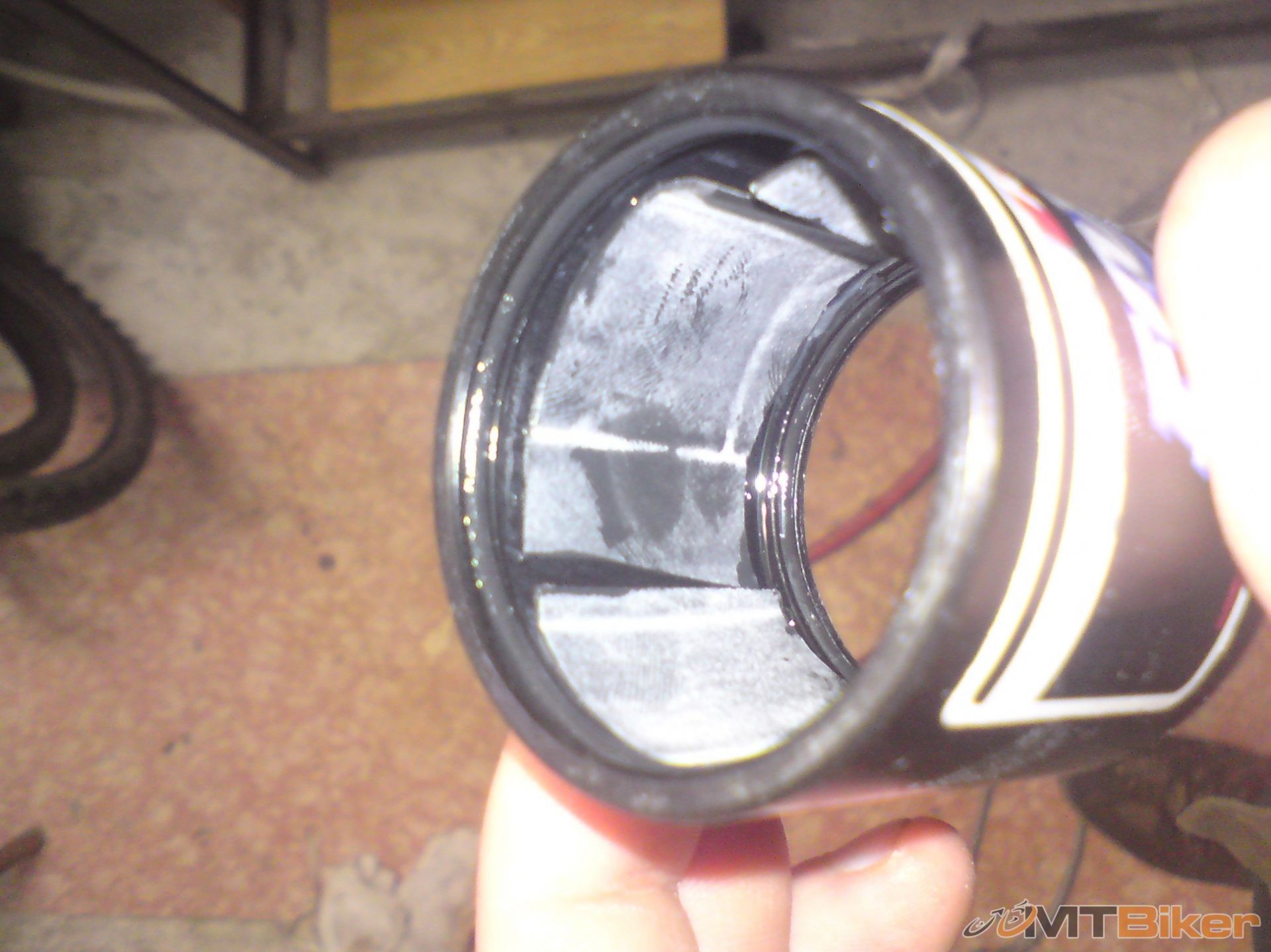

Potrebujem poradit s nastavenim tlmica. Mam 78kg+15kg bike, fukam na 190-200 Psi, no stale sa mi to zda byt prilis makke. Sag podla fox aj giant manualu sedi. Pri mensich skokoch nie je problem dat tlmic skoro na doraz. Z casti to bude ze ram ma linearny priebeh, ale az tak? Je zima a neda sa jazdit poriadne, neviem co bude ked to naplno pustim v jari.
Tlmic mam povodny Fox rp3, ci dake to opotrebenie nema vplyv?
Nemam skusenosti s tymto ramom, ani sa koho spytat, co to ako sa sprava je normalne, alebo je tlmic v riti.
Dik za radu
tiez som mal ten isty problem s reignom, pri normalnom tlaku som ho daval na doraz a ked som to prifukol bolo to uz necitlive. tak som tam dal pruzinu, teraz je to pekne progresivne a zaroven citlive, az na tu vahu
Dik za rady. O pruzinaku som uvazoval, no uz beztak je tazky jak tank. Skor sa mi pozdava ta varianta vyplnenia komory gumou. Pohladam navody a pokusim sa to realizovat.

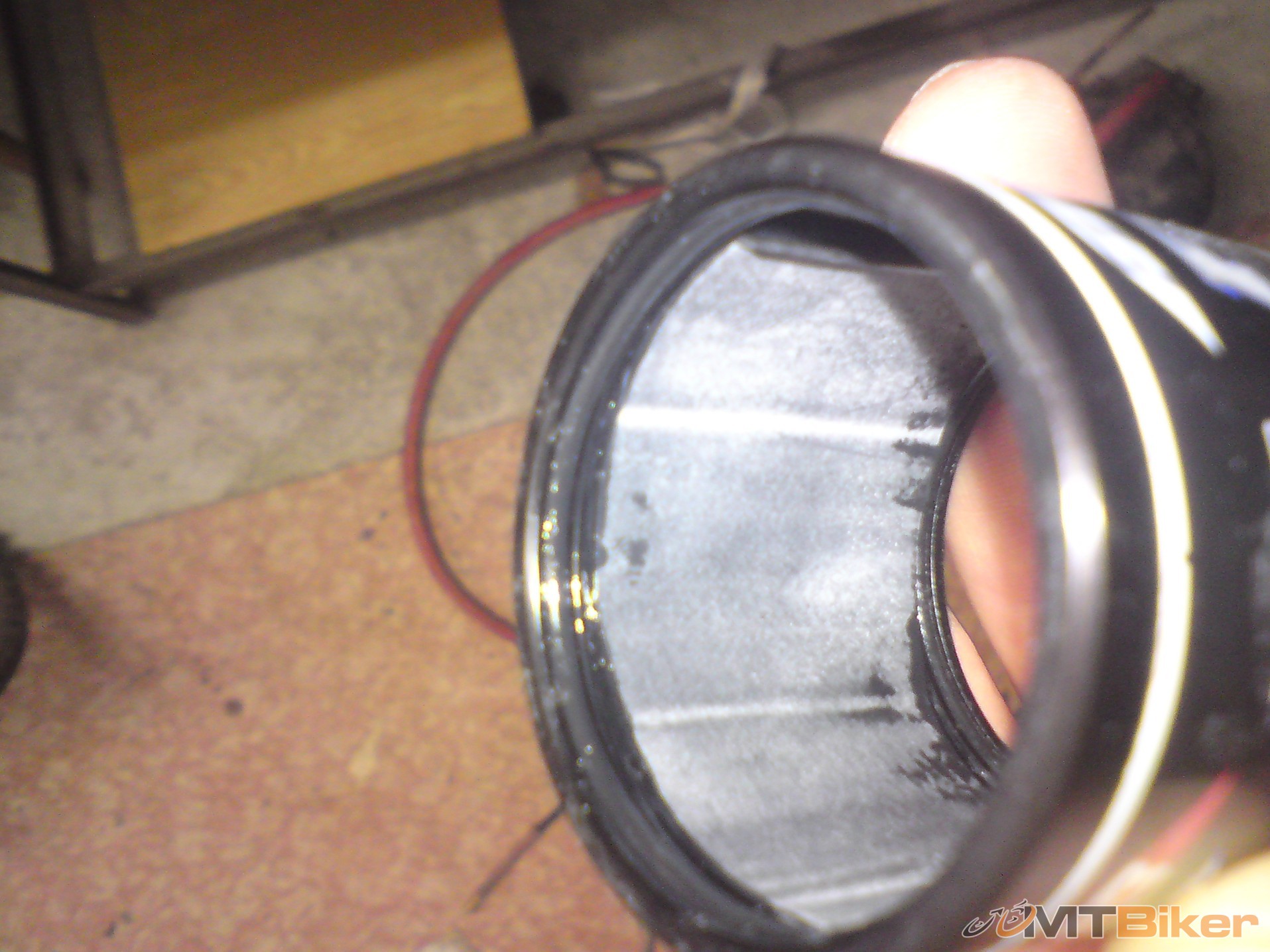

Na tlmici je cca milimetrova dierka, ktorou z neho prechadza vzduch do komory, tou dusou som zmensil jej objem. Ako to pomohlo neviem s istotou povedat, este som neskusal tak ako by som chcel
