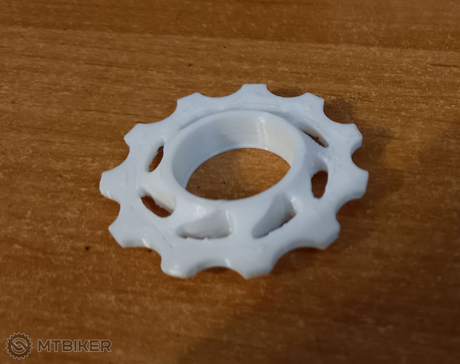

Toto som vytlacil z PLA ako model len tak, potom reku, ze sak skusim co to spravi, 50km v suchom prostredi a zatial vyzera ok. Mazem ale squirtom. Lozisko prehodene zo zodratej kladky a len spodna kladka. Tak uvidim, kolko vydrzi. Cielovo nylon a bez tych dier, len to si asi budem musiet nakreslit, hento je z internetu stiahnute. Z hladiska ceny je to zaujimave kvoli starej SRAM 9 prehazke, kde nove kladky stoja 20-30e .
petrik: sak ked na to posvieti slniecko pekne v lete, hned z toho bude aj 43ka

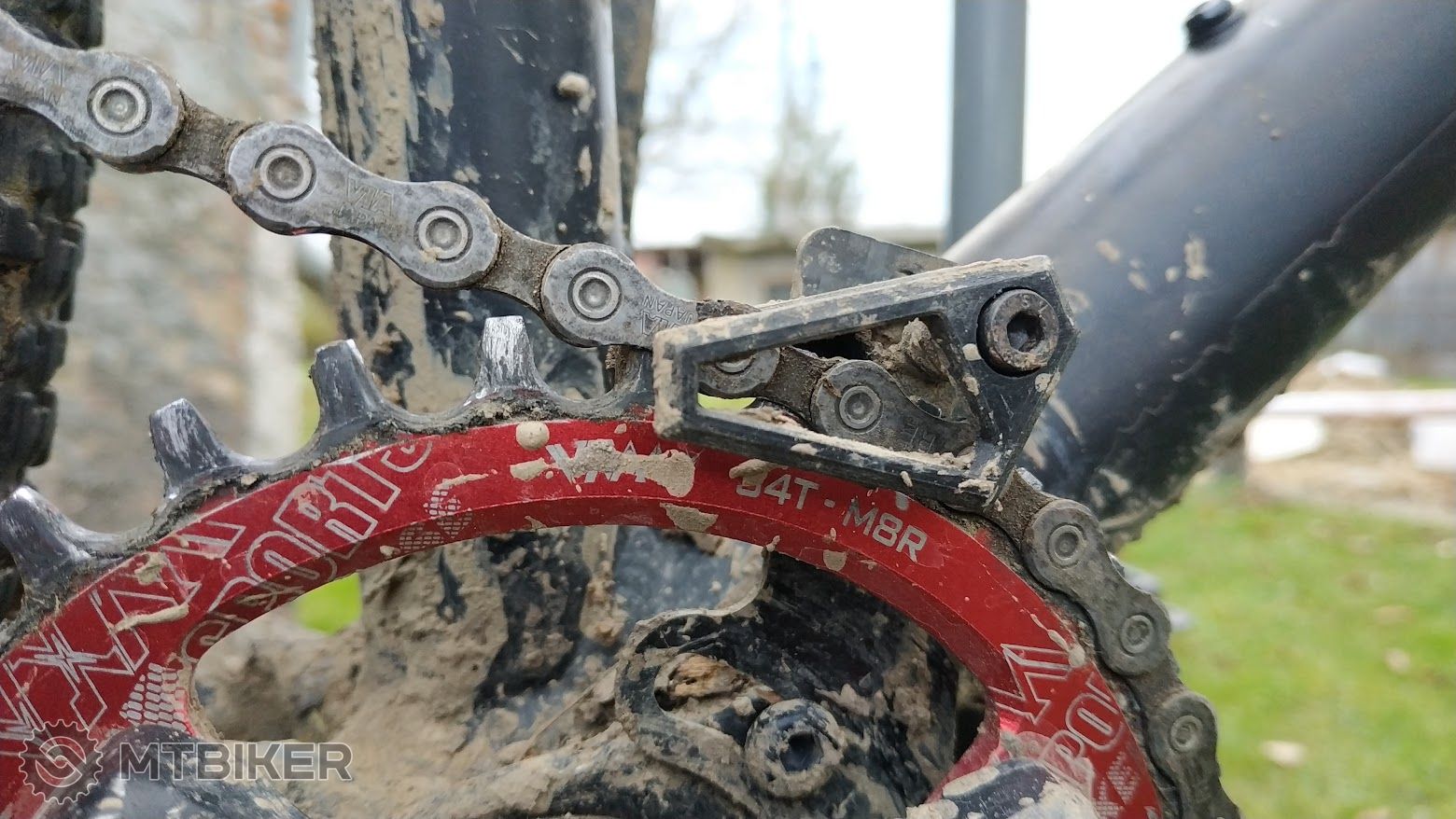

Cakal som, ze sa to rozpadne po 20km, tak teraz musim pockat , som zvedavy, kolko to vydrzi (ale konarik do toho otvoru to nerozdycha imho). Robil som aj speci uchyt kvoli nestandardnemu tlmicu LRS na Meridu (aby slo uchytit klasicky tlmic) a tam to prekvapivo drzi tiez. Na PETG som bol lenivy prehadzovat strunu.
