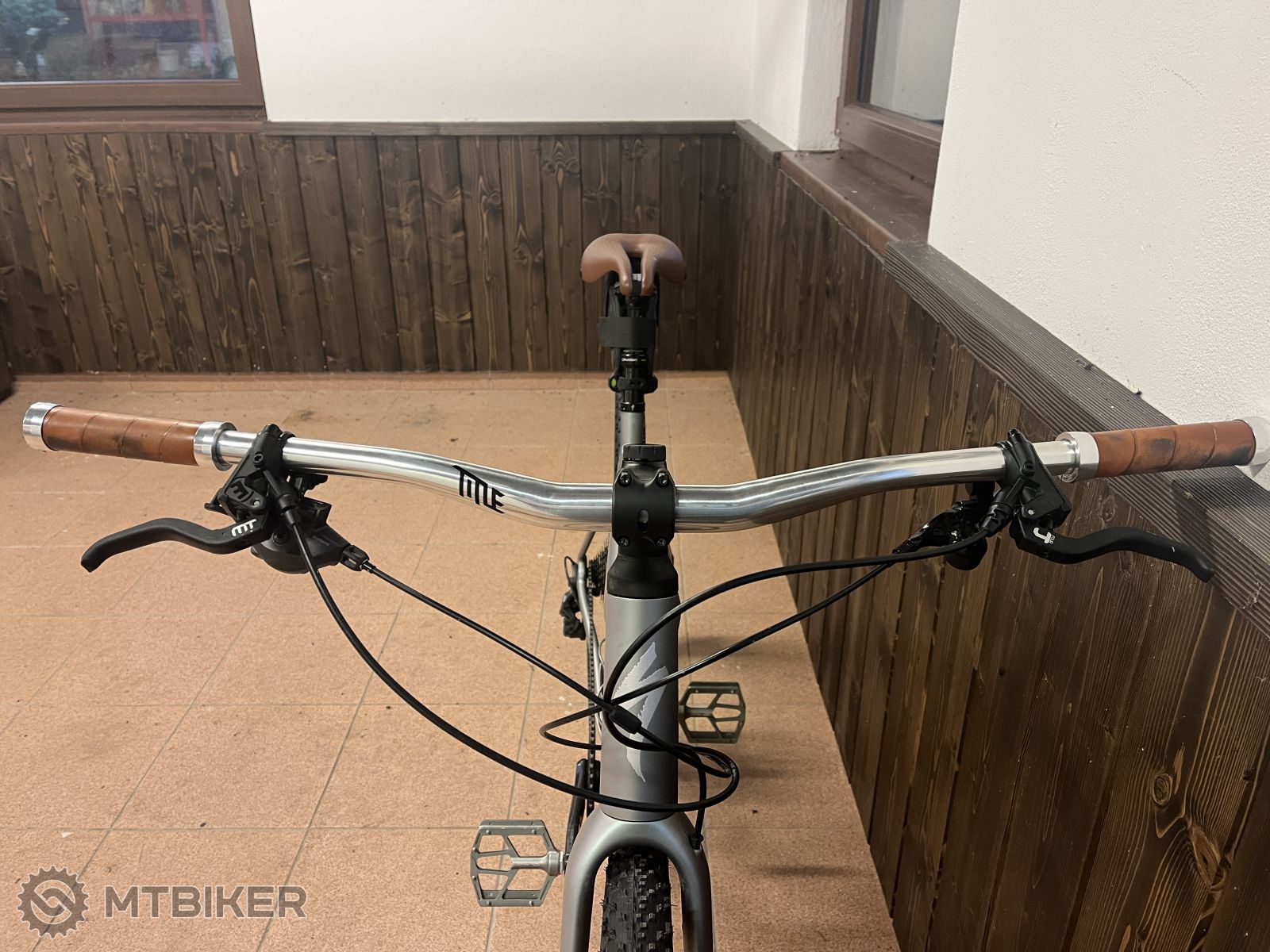

Komentár súboru: Zo Spešlíka išiel dole predstavec Thomson Elite X4 a Ti riadidlá rovnakej značky. Riadidlá budú mať miesto na Fargu, a možno aj predstavec, uvidíme. Namiesto neho šiel originál predstavec Specialized Future a riadidlá Title AH1 800 mm. Rozobral a vyčistil som vrchnú časť patróny Future Shock 2.0 a dotiahol otočný ovládač tuhosti. Nahodil som tiež nové plášte Teravail Rutland 47 mm, na ráfe majú ešte o 1,5 mm viac, čo je fajn.
Komentár súboru: Title AH1 800 mm
