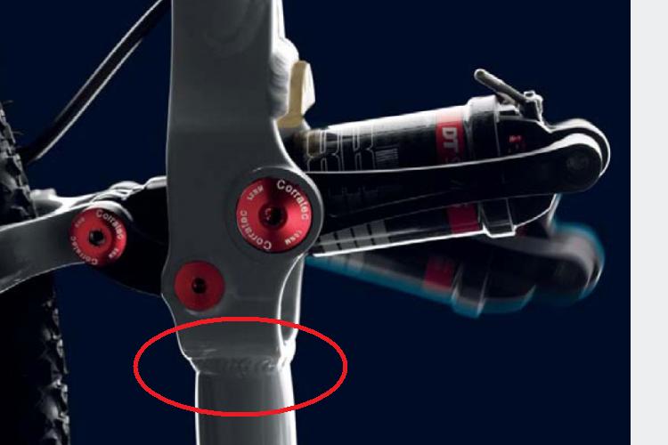

nechcem vas podcenovat pani, ale vy si naozaj naivne myslite ze konstrukciu robili deti zo zakladky, alebo co? ak mate aspon ake take znalosti strojarskej konstrukcie, tak by ste mali vediet ze je to vsetk odopredu vypocitane a odsimulovane v CAD systemoch. ci uz ten maximalny doraz, alebo zvar. pri samotnej konstrukcii sa simuluju rozne zatazenia + napatia v zvaroch. jednoducho dnes ak robi konstrukciu seriozna firma, ktora ma zaujem o presadenie sa na trhu, tak ta si nemoze dovolit, len tak tam hupsnut nejaky zvar a od oka tam dat doraz systemom: vsak snad sa to toho nedotkne.
k teme: system je urcite funkcny - treba to vyskusat nazivo.
A na co je tam podla teba ten gumovy/gelovy vankusik
ale ved presne o tom hovorim. ak tam ten dorazovy vankusik je, tak to ma nejaku pricinu a bolo to tak navrhnute.
ci myslis ze najprv navrhli a vyrobili bike, potom zbadali ze im to tam naraza na ram, tak tam dali ten dorazovy clen aby to nerobilo? ako strojar ti mozem povedat ze s tym ratali uz pri konstrukcii. ver ci never. peace
Ten elastomer tam je podľa mňa skôr na doraz zadnej stavby v najsammaximalnom zdvihu ... viz posledny modelovany obrazok.
ale je to len môj názor a môžem sa i mýliť.
To ze otom vedeli vopred je jasne aj mne. Len hovorim, ze to je pekna sprostost. Ten jeden klb tam je podla mna proste zbytocny- akurat dostava tlmic do podobnej polohy ako to mali predtym- s klbom v strede.
Tlmice maju vacsinou aj dorazy, alebo negativne komory, takze sa mierne roztiahnut mozu. Navyse maju rozne tlmice rozny priemer tela, takze to pri vymene tlmica v buducnosti moze robit problem.
