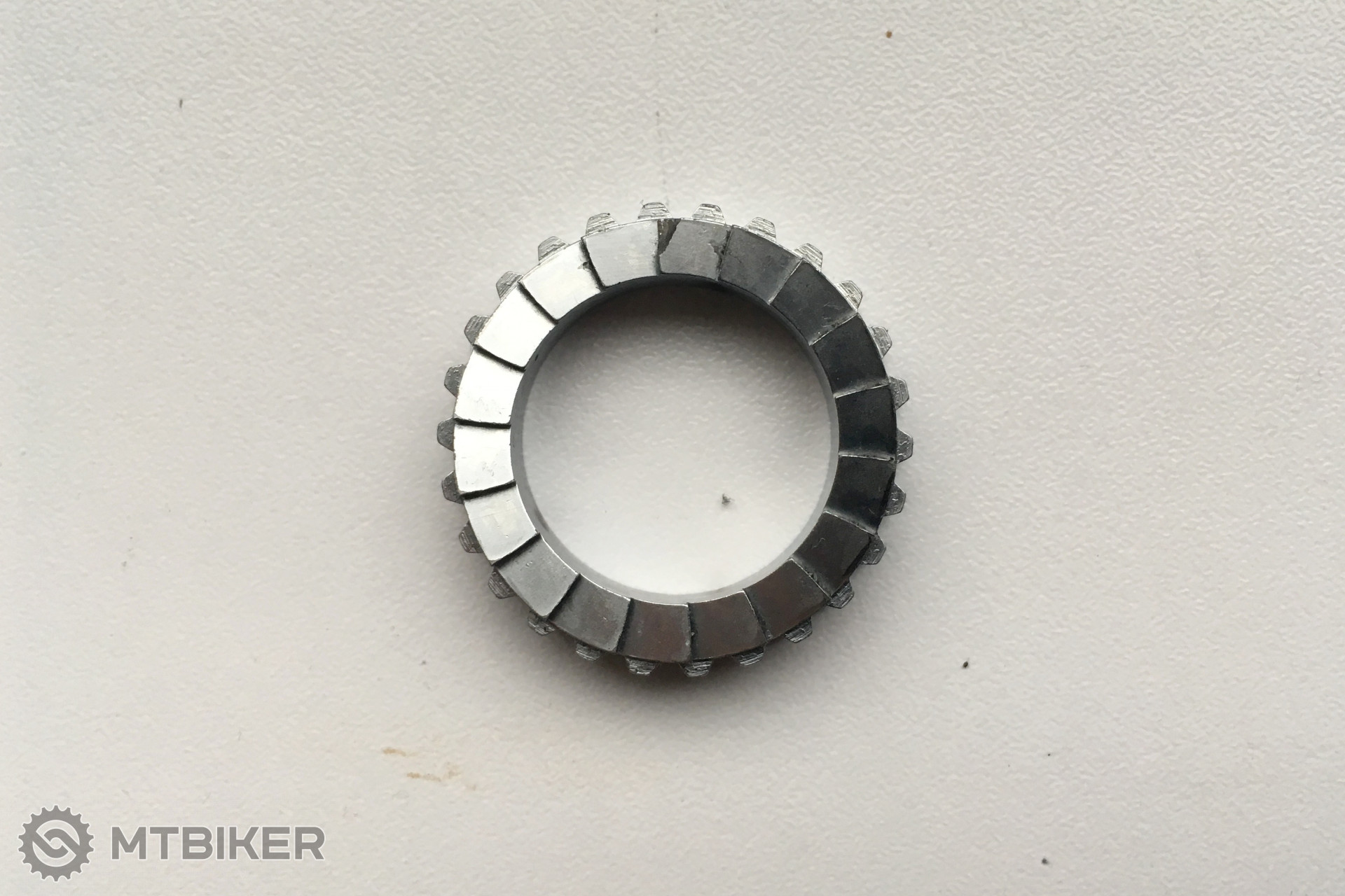

Myslel som si, že ratchet bude nesmrteľný, v podstate je, ešte je tam dosť zubov aby to fungovalo. Popravde som čakal horšiu demoláciu, keď sa mi začal orech sporadicky zasekávať...
Hmm, bud to zacali davat robit cinancom, alebo zanedbane mazanie? Mne sa zatial toto nestalo , ze by sa tam kusok ulomil. Nic moc ted, ale ked clovek vozi nahradny, tak sa da
Zanedbané mazanie určite nie, poctivý servis a aj keby som sa ho rok nechytal tak tam je mazivo a v podstate žiadna nečistota. Len nepoužívam originál vazelínu, využívam RS vazelínu na vidlice... Aj teraz keď som to rozobral tak bol ratchet pekne namazaný a čistý.
To som len trochu podpichoval, lebo ani zanedbane mazanie, by toto nemalo sposobit, hmm. Myslm, ze ani Alanovi sa toto nikdy nestalo, on akurat mierne obrusil hrany, ale za by praskli to nie. Mozno strata pritlaku tej pruzinky, alebo nieco s nou ? Nenapada ma nic .. .. kolko km v terene si na tom pojazdil , nez sa toto udialo ?
Zdá sa že všetko funguje normálne, aj pružinky pritláčajú, nevinil by som nič, len únavu materiálu. Veď uvidím, zatiaľ ešte neplačem, kolesá majú už za sebou 10000km
No sak toto, ze unava materialu, ktorej tak celkom nerozumiem. Jedny kolesa co som jazdil este blahej pamate maratony a tak mali najazdenych dobrych 20tisic ak nie viac a nic tomu nebolo. A Alanovi , ktory jazdil 14tisic za sezonu a nie po asfaltoch to vydrzalo asi 4-5 rokov a neprasklo.
lto aky je tam vlastne servisny interval? ten moj uz pocutelne rapka - ked bol novy vobec ho nebolo pocut. no nechavam si to na zimu, nechce sa mi stym teraz paprat.
Moj uz ma taky odpor, ze aj kluky roztoci, ale nie vzdy, len sem tam, hlavne ked je cerstvo namazana retiazka. Mam skusenost na Zondach,koleso po servise, vsetko OK, a cca po 500 km orech totalne stichol s tym, ze raz za cas sa z neho stala volnobezka a robilo to bordel aj dolu kopcom, ked sa zapadky zalepili...
