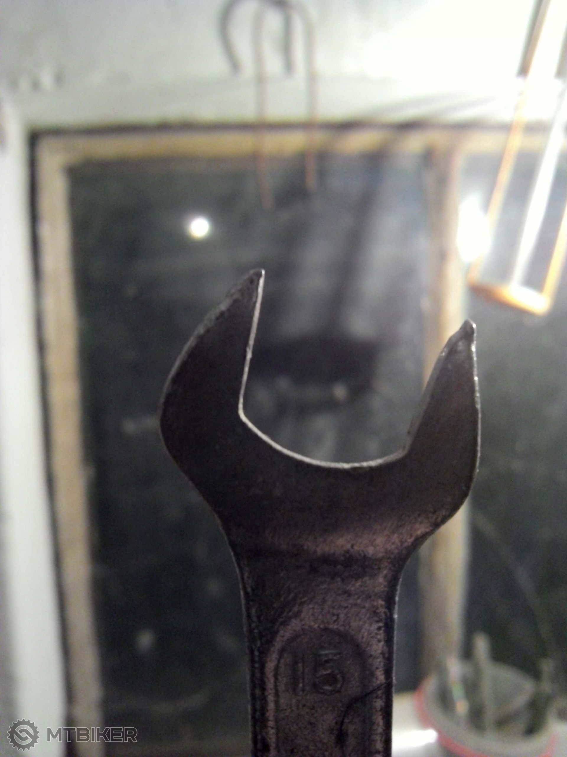

ja neviem čo s tým robil predchádzajúci majiteľ ale ten pedál nejde ani za hovno povoliť, ani tlačením ani búchaním ani nič nepomáha, musím si zajtra na to vyrobiť špeciálny kľúč
práveže robil som to v zveráku inak by som ten klúč asi neohol, nejde to ničím povoliť, zajtra ešte skúsim metódu nahriatia a keď ani to nepomôže tak si musím vyrobiť klúč z hrubej pásoviny a s tým to už pôjde
