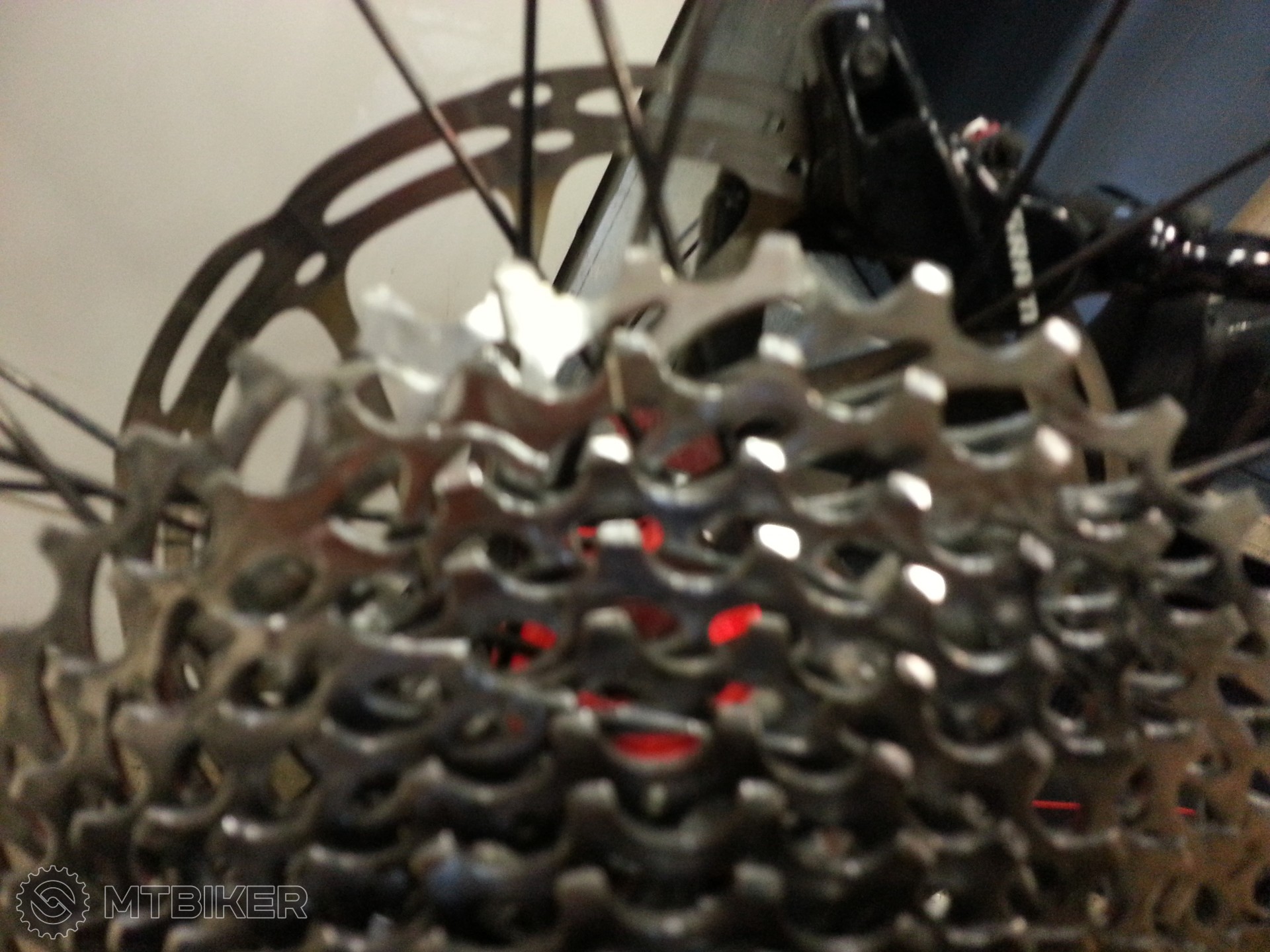

Potrebujem poradit s týmto problemom. Včera sa mi zlomil najvacsi pastorok na kazete sram. naslapane je na nej tak 2500km .Dá sa dokupit pastorok a nahradit ho alebo radsej kupit novu kazetu. Predpokladam ze cenovo to bude zrejme podobne:) poprípade ked tam dám XT kazetu ale radenie mam sram nebol by stým problém? Tu istu kazetu sa mi vobec nechce kupovat.

No mne sa to stalo prave na tej PG 1070. Staci ked ti padne retaz v uchyte medzi nitmi a mas to dolamane ak zabereš. Kolko máš na nej naslapane?
ja mam tiez PG 1070 a zatial slape a ide ako hodinky a ma 5000km. odjazdene 15 maratonov (blato, prach...) a zatial stale funkcna. mozno si mal len nejaky vadny kus.
No niekto má štastie podla mna sa nejedna o vadný kus proste ak ti padne retaz z posledneho pastorku a nachádza sa medzi nitmi a ty zatiahnes nohou tak je pravdepodobnost ze to dolameš. Na tom poslednom pastorku nemali spravit očká. . Ulomil som ten krivý kus a zatial budem natom jazdit uvidim kolko to vydrzi a pre istotu objednam xt kazetu. Hlavne že píšu v srame ,že extra tvrdená
