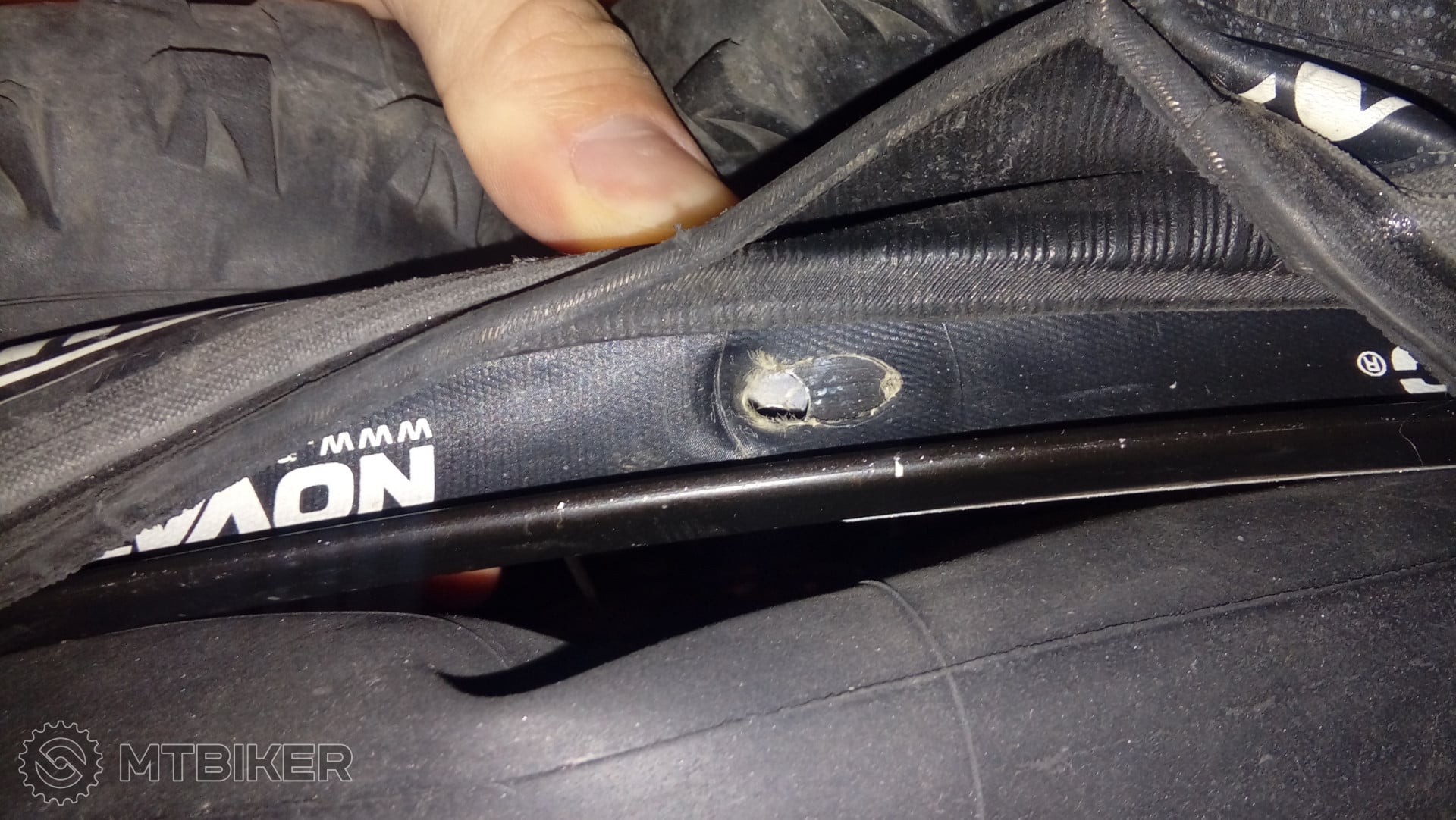

Serus ludia chcem sa spytat ci vie niekto poradit ako eliminujem jav na foto...nahodim pasku plast dusu a po par km sa to posunie a urve ventilok... tento rok som tak zdemoloval uz tri duse prve dve reku ze lacaky no holt a vcera kvalitna....
kedysi to robilo kamosovi. posuva sa ti pri brzdeni plast aj s dusou na rafiku. skus zarobit hustejsi mydlovy roztok a pred nafukanim natri patky plasta a nafukaj na 4 Bar. patky zaskocia na miesto. snad to pomoze. potom odpusti na tlak aky jazdis.

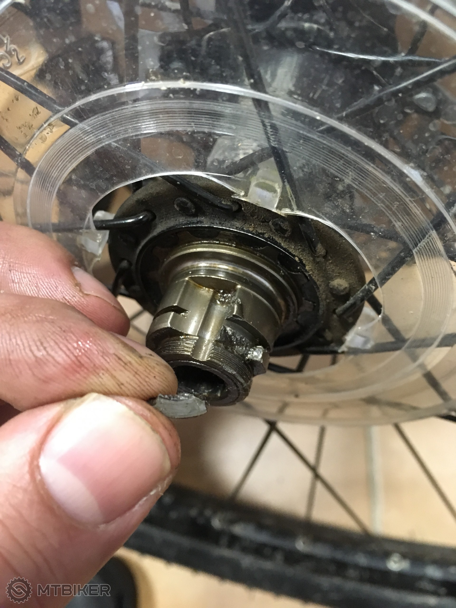

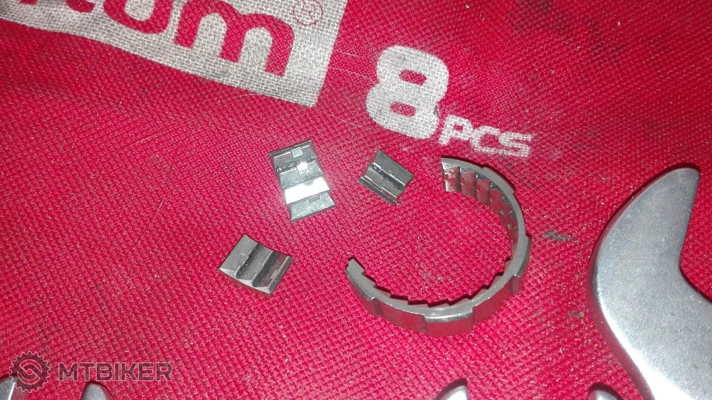

Uz sa nelamu len zapadky ale aj kusky z tela orecha.
pozrem ti v dieloch? myslim ze jeden jazdeny XT by som mohol niekde mat.. akurat netusim rocnik
Dakujem, netreba. Aj tak by to nebolo kompatibilne.
