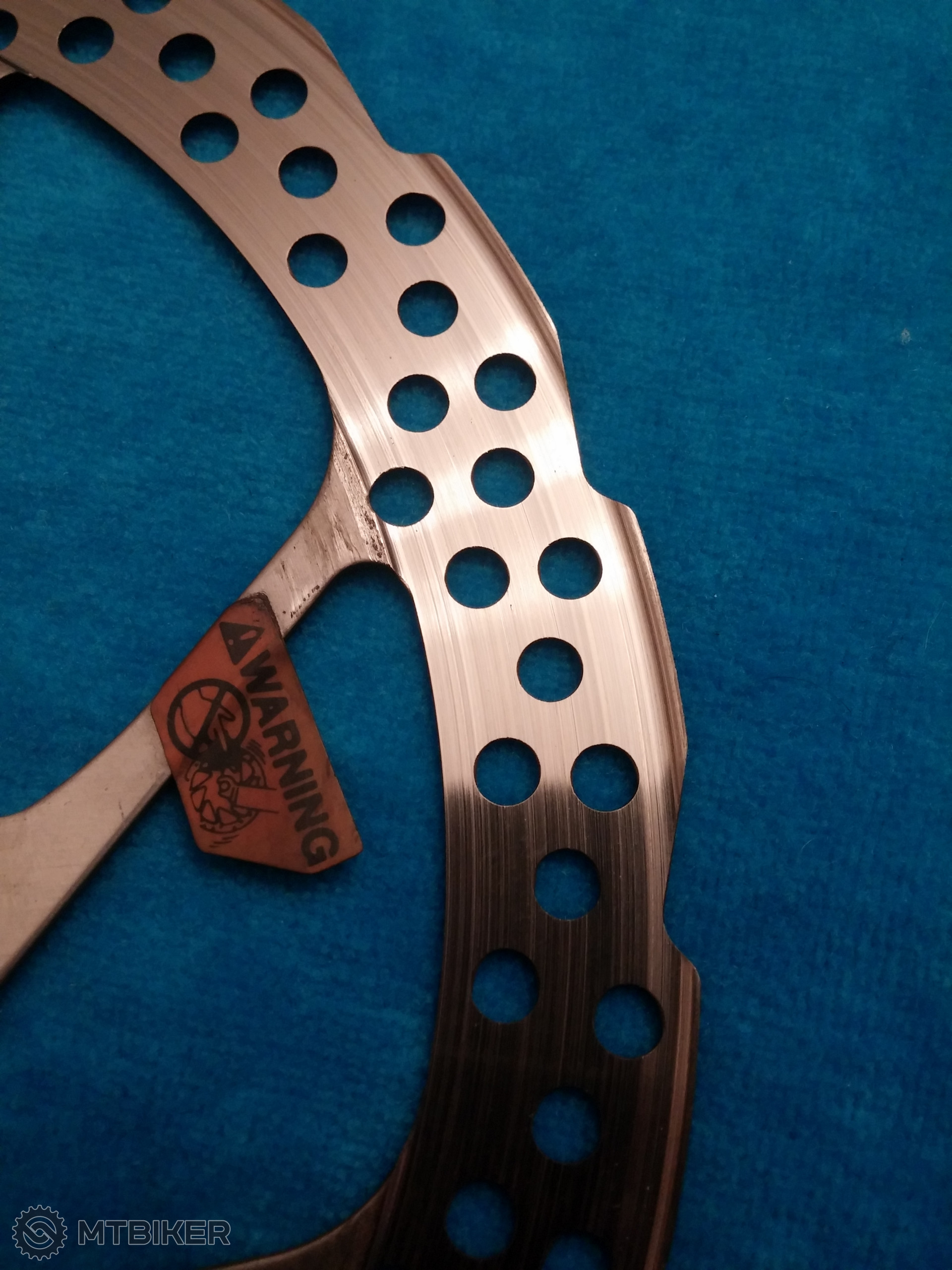

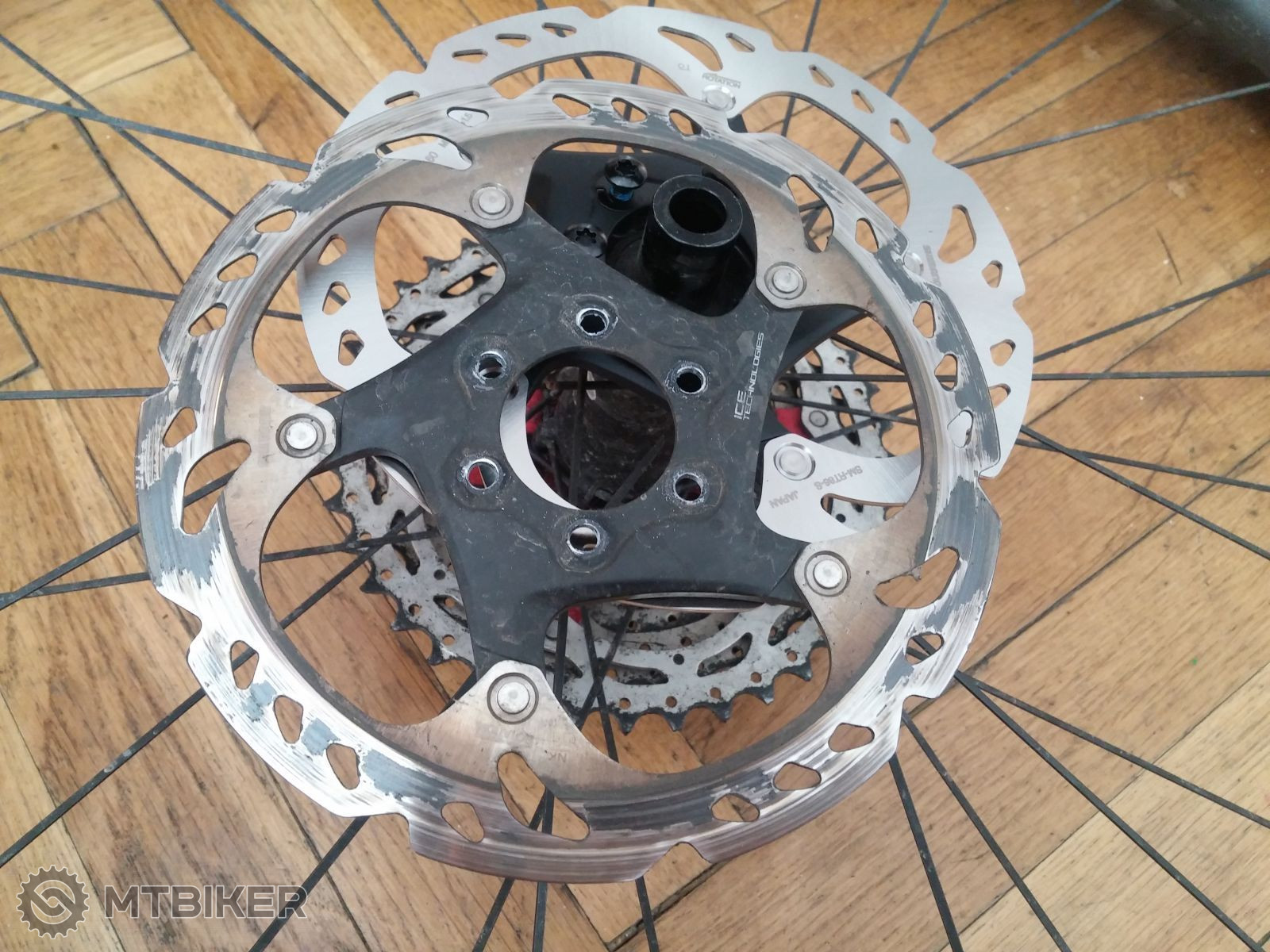

moje proti tomu vyzeraju ako funglace a uz som ich chcel menit
Neboj to je na starom biku to uz bude len tak na lajt trail

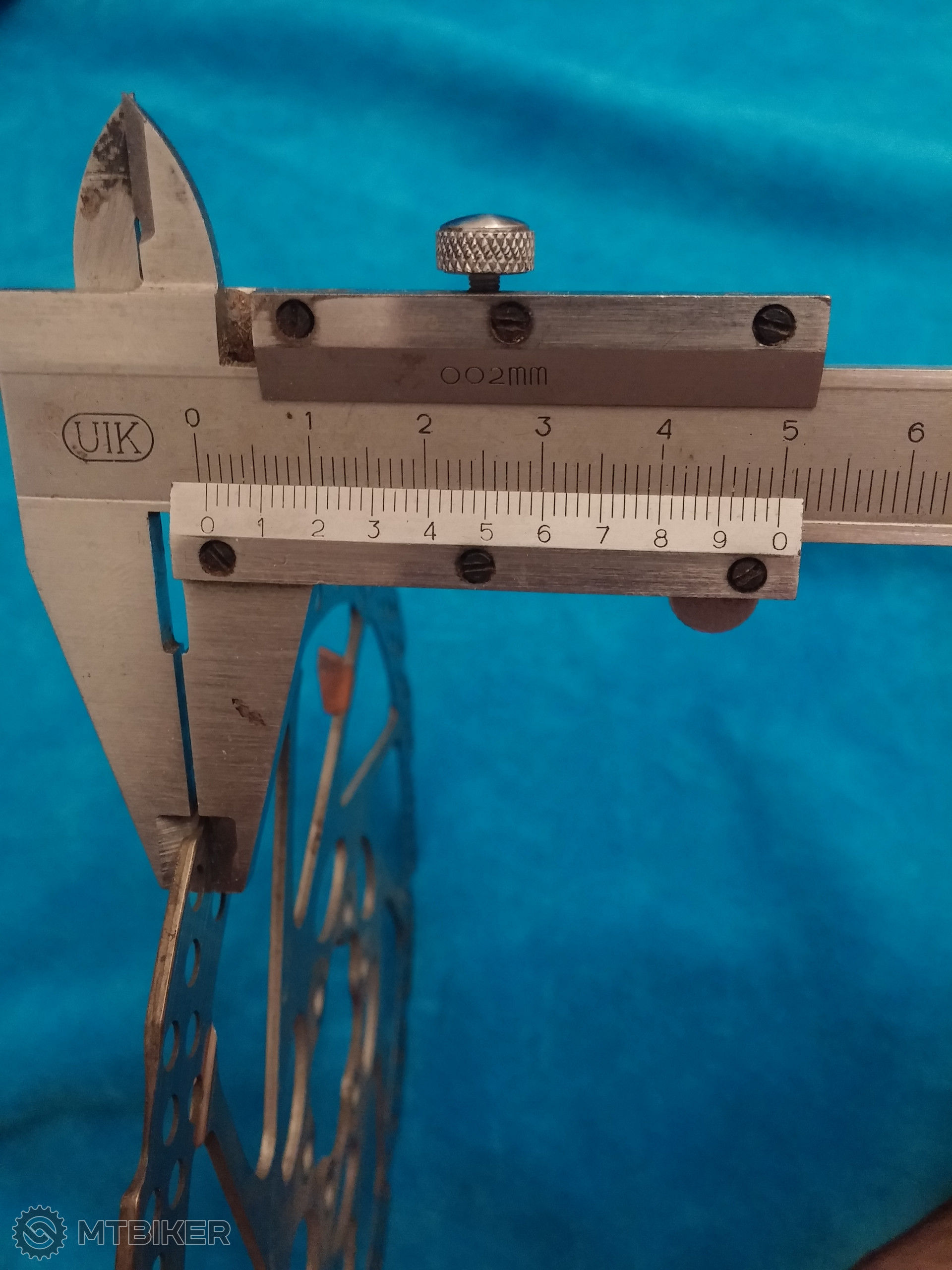

jak sa to odcitava? ja uz som to zapomnel odkedy mam digitalnu
Vidim tvoju prilezitost pochopit zmysel mojej upravy
https://www.mtbiker.sk/forum/post881370.html#p881370
https://www.mtbiker.sk/forum/post881397.html#p8813971
Na spodnej stupnici odcitavas desatiny a stotiny. Na tej foto je 0,78-0,79 mm. Ale nie je to dobre zmerane, lebo to zachytavalo aj hrubsie miesto. Realne je ten kotuc zbrzdeny na 0,64 mm, cize to holka dokazala zbrzdit na 43 % minimalnej povolenej hrubky. Slusny vykon.
