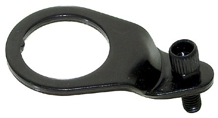

Trocha vymyslam a tak ma napadlo ze bolo fajn viest bowden pod vrchnou ram. rurou. Bohuzial tam nema navarku. Potrebujem na to nieco ako je na obrazku len srobovatelne nieco na styl objimky na presmyk. Mate nejake napady ?
Opěra bowdenu.jpg 15.07 KiB Otvoriť v novom okne thumb_up0thumb_down

SK páskou

no tou SK paskou to bude asi najjednoduchsie a najlahsie riesenie a nebude to ani nieko skarede

Mozno by bol dobry nejaky srob s ockom, musel by si ale navrtat do ramu dieru a vyrezat zavit.

Dikez za pomoc. Uz som to vymozgoval - pouzijem upravenu objimku zo stareho presmyku.

ja som nad tym jednym casom tiez rozmyslal,nad takym ockom ako navrhol shmirgel,nakoniec som to vyriesil inac,ale hlavne to nestiahni moc,aby sa bowden mohol posuvat,lebo v ohybe medzi prednou/zadnou stavbou by sa ti coskoro znicil.
