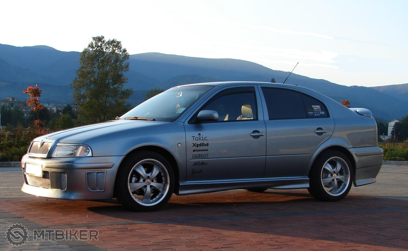

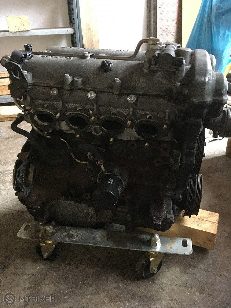

stvorkolesovy milacik sa ma na co tesit, v priebehu buduceho roka podstupi transplantaciu. Vymena udychanej 1.6 81kw (na kluke) za prestavany 1.8 VVT (cca 150kw na kolesach)
cez zimu sa motor rozoberie do posledneho srobika

prevodovka ma este dost velku rezervu, spojka by tiez mala zvladat, pojde tam lahsi set z 1.6, ktory mam teraz v aute, kedze sa nejedna o turbo stavbu ale NA tak to nebude mat taky vysoky krutak aby to nicilo diely
pokiaľ nepôjde o prepĺňanie turbom alebo kompresorom , akým spôsobom chceš z toho motora dostať 150kw na kolesách (t.j. cca 240k na kluke)?
v skratke, vybalancovana kluka, lahke kovane ojnice a piesty (tiez balanced), prevrtane valce, znizena hlava + port a unshroud ventilov, komplet 2.5" vyfuk, COP, vacsie vstreky, ITBcka, programovatelna riadiaca jednotka a dalsie drobnosti aby to v pohode zvladalo tych 800 otacok navyse (prakticky ventilove viko bude asi jediny neupraveny diel ). stavba chvilu potrva ale myslim, ze to bude stat zato. Turbo by vyslo lacnejsie a dalo by viac ponikov, no chcem to najprv skusit takto lebo atmosfera je top ak bude malo tak bude mat ten motor aspon bulletproof pripravu na slimaka ale do toho by som siel nerad
