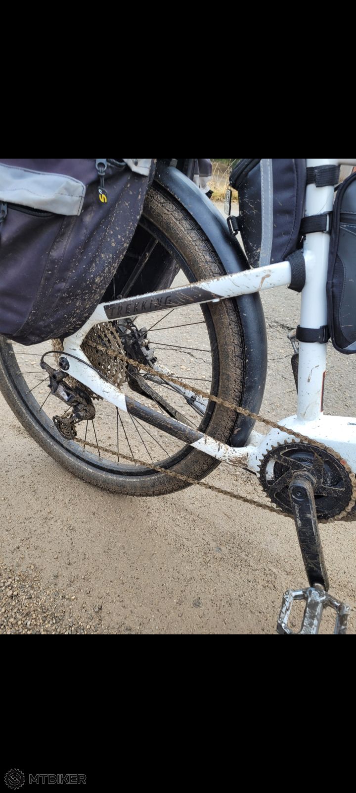

Ja jazdím tiež celoročne, na commuter biku dlhé blatníky nonstop, ušetrí to veľa umývania a čistenia, hlavne veľa komponentov až tak netrpí, ako prešmýkač, reťaz, prevodník, stred, pedále a podobne, keď blatníky zachytia väčšinu bordelu. Ak by som mal skladovať bike na balkóne napríklad, kde bežne prší či sneží, tak to zakryjem veľkým kusom igelitu. Proti vlhkosti vo vzduchu to nepomôže, ale aspoň je chránený voči väčšine poveternostných podmienok.
