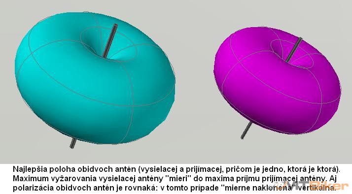

bezne antenky na routroch maju aj veritkalny aj horizntoalny uhol v ktorych vysielaju. Ak mas natocenu antenu nejako zlvastne tak to moze byt aj tym.

zaklad je vyhodit vsetko co ma na sebe napis vigor... potom si pozriet vyzarovaciu charakteristiku konkretnej anteny a natocit ju potrebnym smerom (napriklad nie tak ze antena smeruje k notebooku na ktorom chcem mat signal). ked chces mat dobry signal na viacerych poschodiach idealne je mat na kazdom APcko, ale da sa to zachranit aj dvojantenovym APckom kde jedna antena bude vertikalne a jedna horizontalne (za predpokladu ze su 360 stupnove).. 8dBi by mohlo stacit. ak vsak mate stary dom kde su steny a stropy plne bordelu roxorov a neviem coho nepomoze ti ani 14 dBi antena a Nkove alebo 5GHz pasmo..

tak samozrejme neda ti to 100% informaciu kde je signal, ale aspon ti to povie (uz som aj to videl) ze antenou sa nemieri tam kde chces mat signal ale treba ju nastavit podla vyrazovacej charakteristiky.
