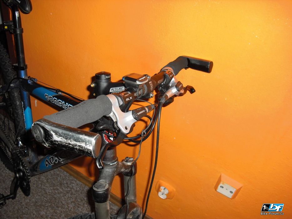

viete mi poradit, cim by som to(rohy) mohol streknut, nejaku ciernu farbu v spreji alebo nieco take, co mi neostane na rukach
nemozem sa na ne pozerat

funkatron: Reku, ja mám WCSka už šiesty rok a vyzerajú tak isto a možno aj horšie ako tvoje. No namiesto striekania, by som ich asi skúsil pekne naleštiť do efektu kimlových M760tok , veľmi sa ti tam síce brutal finish nehodí ale lepšie ako sa potom raz za sezónu trápiť s novým lakom.
ja som tie rohy zobral z priatelkynho biku, lebo sa mi dobre drzia, kedze su ergo
neviem, co s nimi povodny majitel robil
predtym som mal 4 roky Ritchey Comp rohy a vyzerali 1000x lepsie ako toto

ale ak by sa to dalo niecim nastriekat, tak by mi to zase vydrzalo par rokov
Ja takto ošúchané parohy mám za správne patinované.Akoby deklarovali: jazdíme hodne a vhodne.
Ak sú už hodne doškriabané,prípadne majú veľké vrypy,tak ich ošmirgluj pláteným šmirglom na mokro.Tak ich vyhladíš do čista do hladka.
No,ak by si predsa len chcel poriešiť ich znovu načiernenie,tak ma napadá
- prášková farba
- čierny elox (ak ide o Al všakáno)
