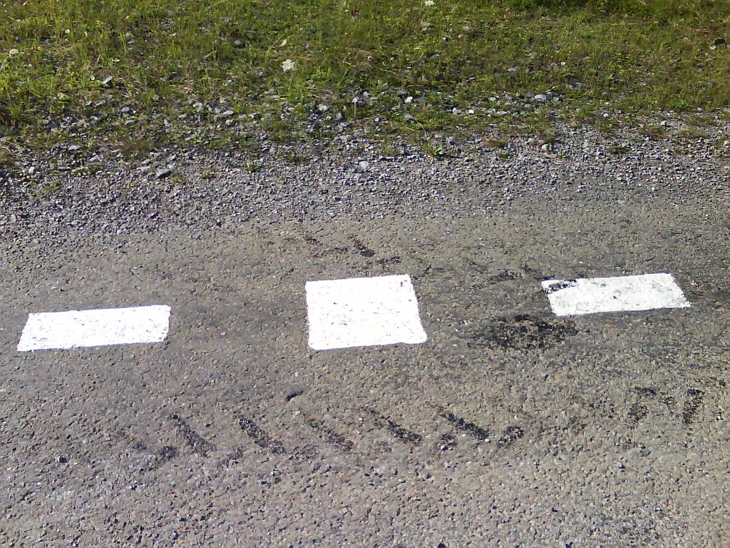

pekne... keď ste pomohli vyriesit na co sluzia tie "gulicky" na elektr. vedeni...nevie niekto nahodou co znamena to znacenie na cestach? Poslednu dobu toho vidim vela a vsade, nie len na hlavnych tahoch ale aj na uplne odlahlych cestach...niekedy som to vôbec na cestach nevidel...aky to ma vyznam??
Toto ma kedysi zaujalo tak, ako aj gulky na drotoch. Nastastie som odpoved dostal pomerne rychlo a spal som ovela kludnejsie. Tie gulky bola nocna mora.
